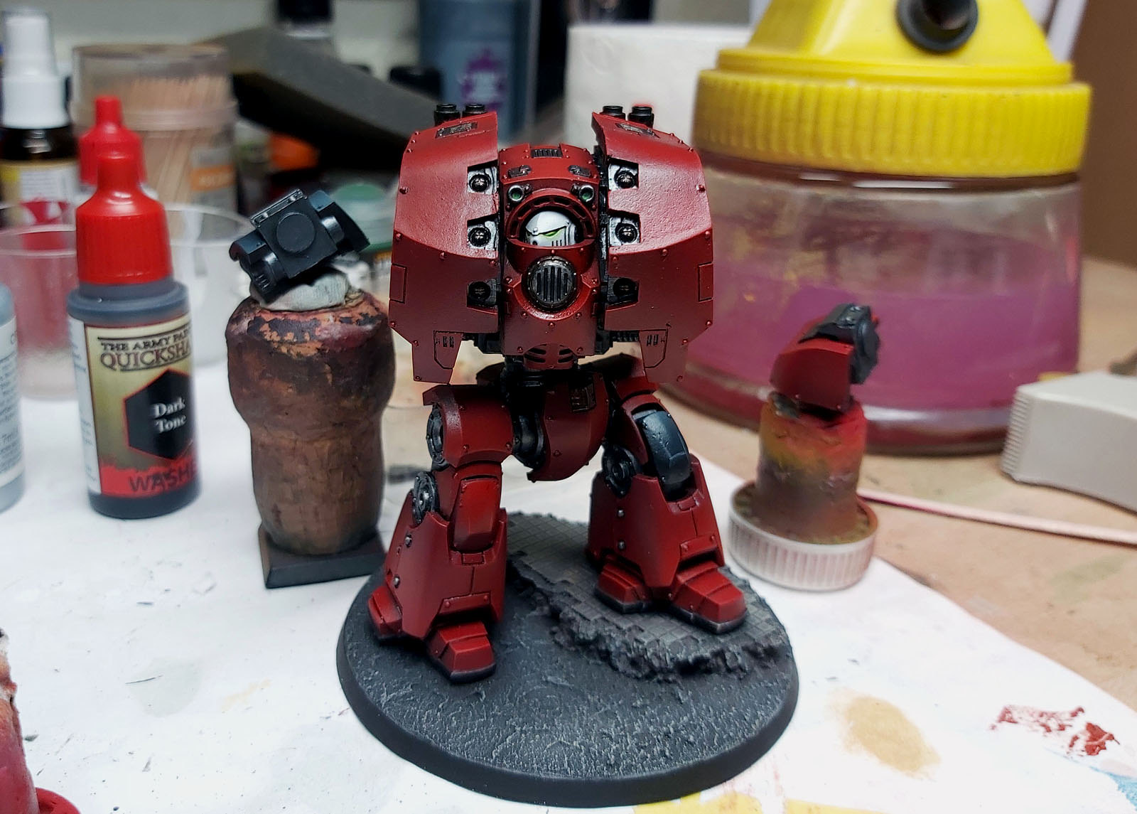

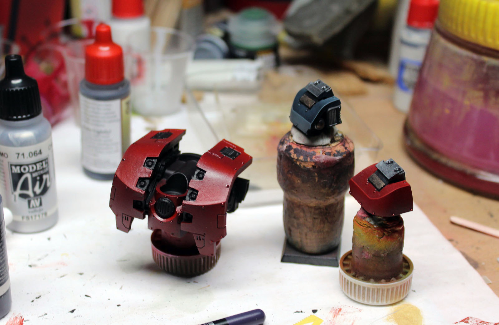

Am Wochenende habe ich die Einzelteile soweit fertigmachen und soweit es ging auch zusammenbauen können.
Als nächstes stehen nun die Kleinwaffen und Schultergelenke an. Die sind aber recht einfach, so das ich sie hoffentlich in der Woche erledigt bekomme. Danach nur noch Torso, Schultern und Kopf.

Ansonsten, Dein Leviathan ist bisher wunderbar!
Hast Du bei dem Rot Schattierungen? Oder wirkt das nur so auf den Bildern? Falls ja, wie machst Du die? Unterschiedlich hell hast Du ja nicht grundiert, oder? Und die wunderbar "verbrannten" Waffenläufe, wie machst Du die denn? 🙂

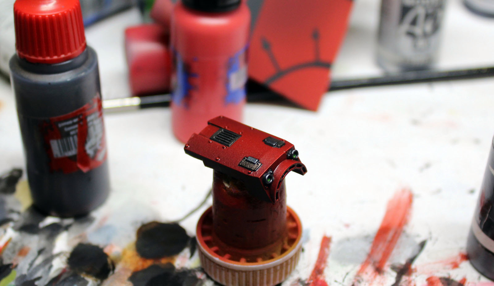

Das Rot ist recht einfach aufgebaut - das Modell wurde schwarz grundiert und dann mit Airbrush leicht mit Khorne Red besprüht. In den Schattenregionen weniger als in den ausgeleuchteten. Darüber kam dann an die Kanten Mephiston Red.
Das ganze wurde dann mit Klarlack versiegelt um Farbstaub einzufangen (damit er nicht von Washes gesammelt wird) und in die Vertiefungen wurde dann Nuln Oil Gloss gemalt. Das Gloss funktioniert mit dem Klarlack gut, da man es dann besser bearbeiten kann ohne die Oberflächen gelich zu versauen, wenn man über den Rand malt.
Die Kantenhighlights sind dann mit Mephiston Red und einer Mischung aus Mephiston und einem hellerem Rot (könnte Evil Sunz Scarlett sein).
Die Waffenläufe sind recht einfach gemacht.
Ich habe da gaaaanz ranzige, alte Bürstpinsel mit unterschiedlich langen Borsten (dank der Abnutzung). Damit habe ich erst von Vallejo "Smoke" aufgebürstet. Dann ein wenig Schwarz dazugemischt und etwas weiter vorne gebürstet, damit was von dem Smoke zu sehen bleibt. Am Ende noch ein kurzes Trockenbürsten mit einem Grauton um die Kanten wieder sichtbar zu machen. Weiß oder zu helles Grau würde ich nicht nehmen, da es schnell zu neu aussehen kann.

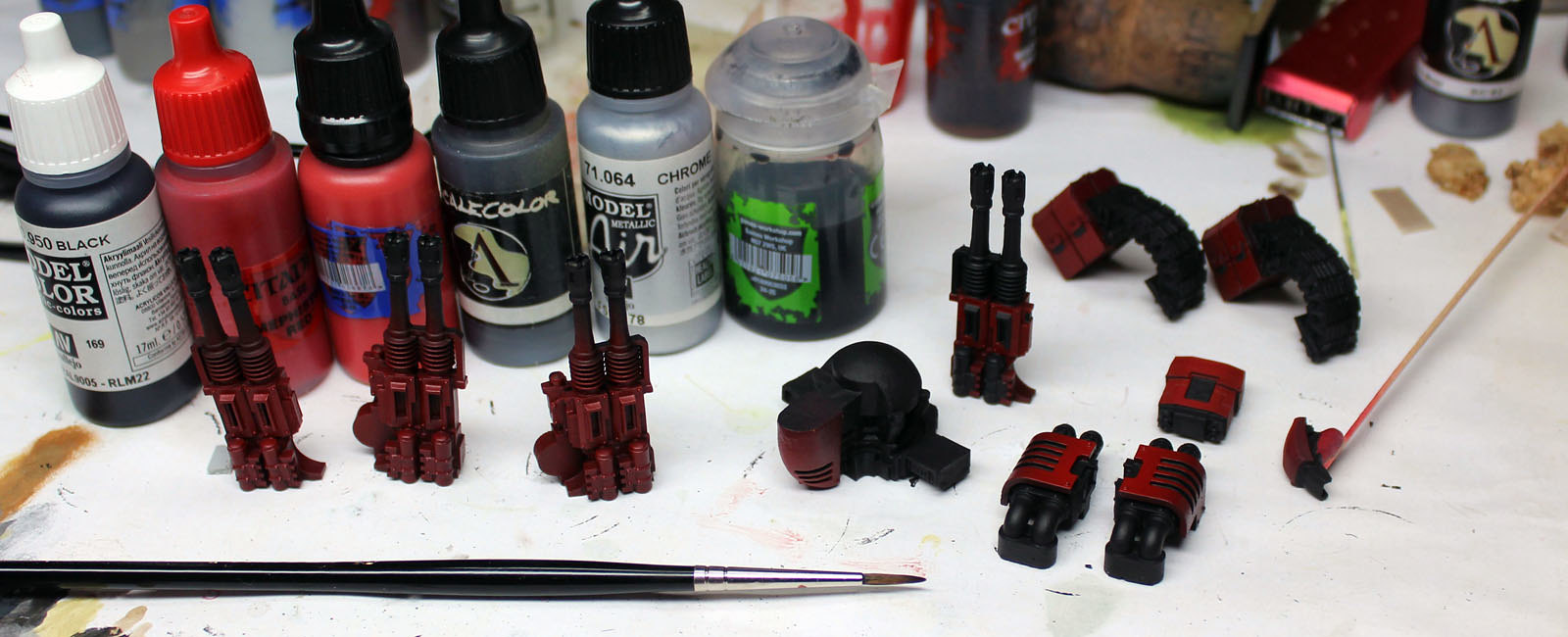

Am Levi ging es letzte Woche auch wieder weiter.

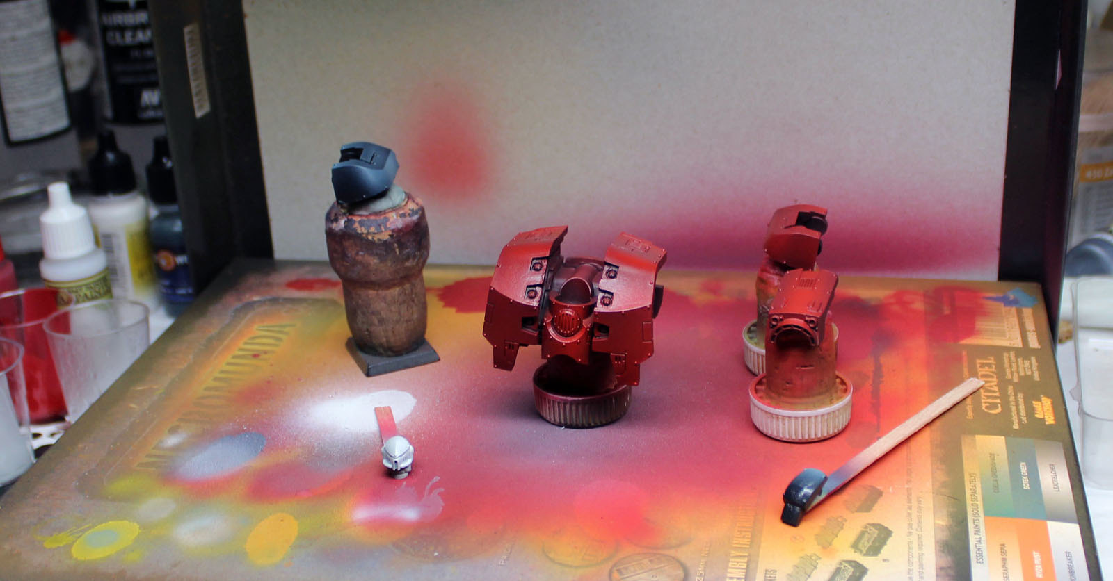

Die Kleinwaffen wurden fertig gemacht und magnetisiert. Die restlichen Airbrusharbeiten wurden beinahe vollständig erledigt.

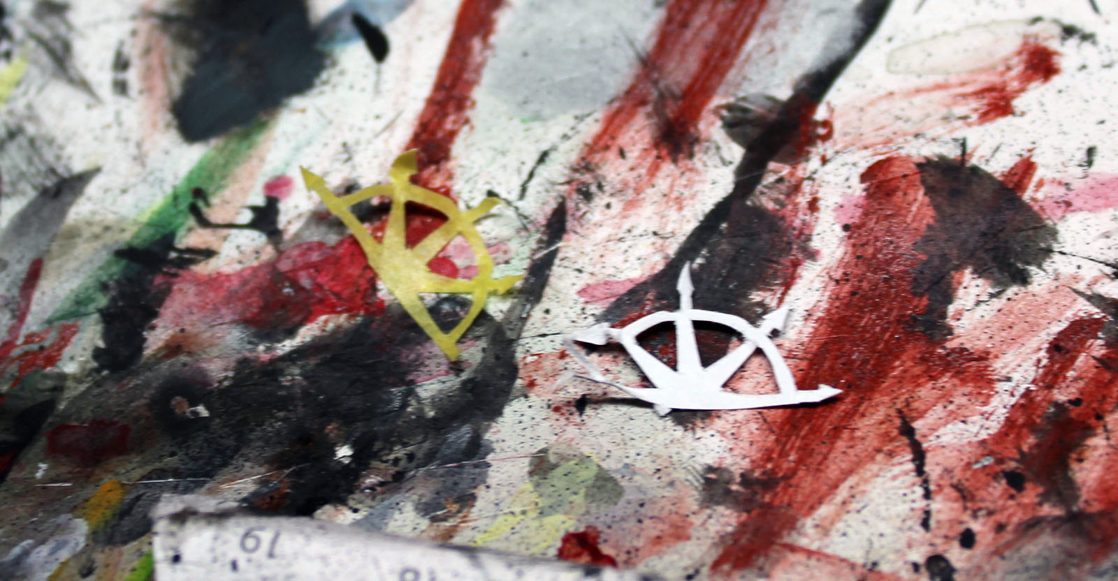

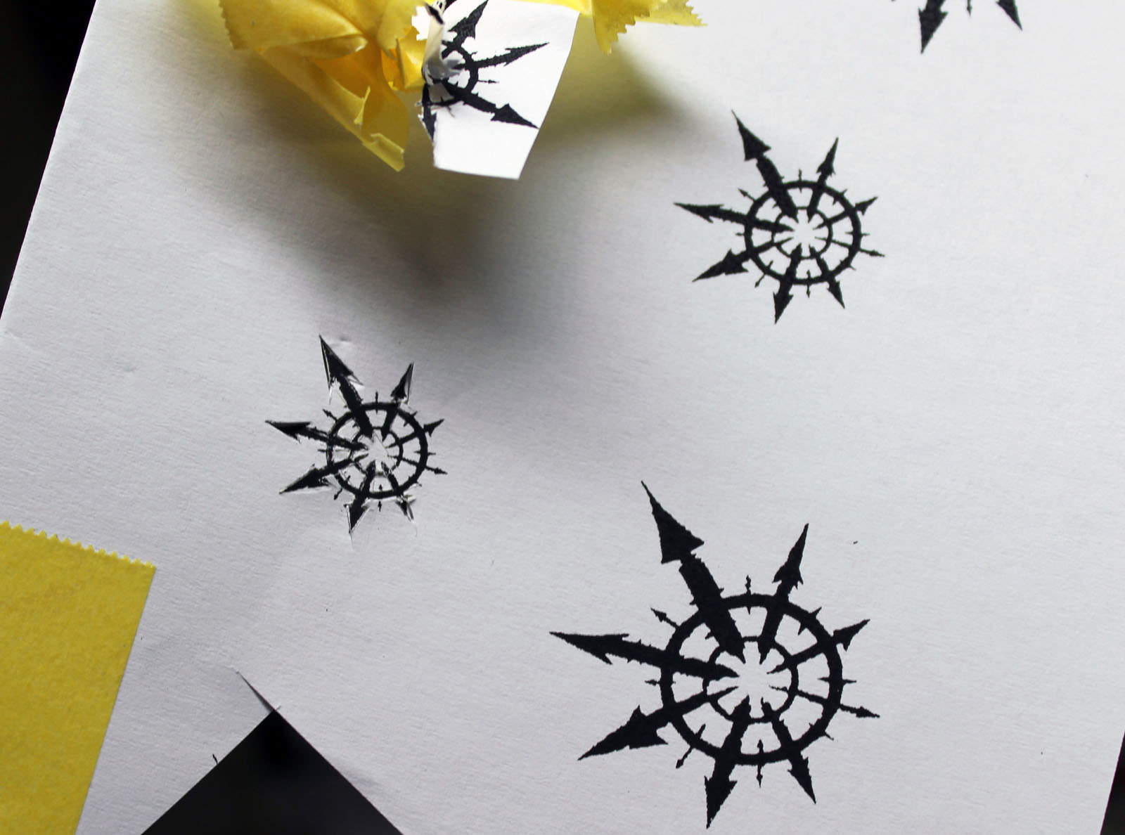

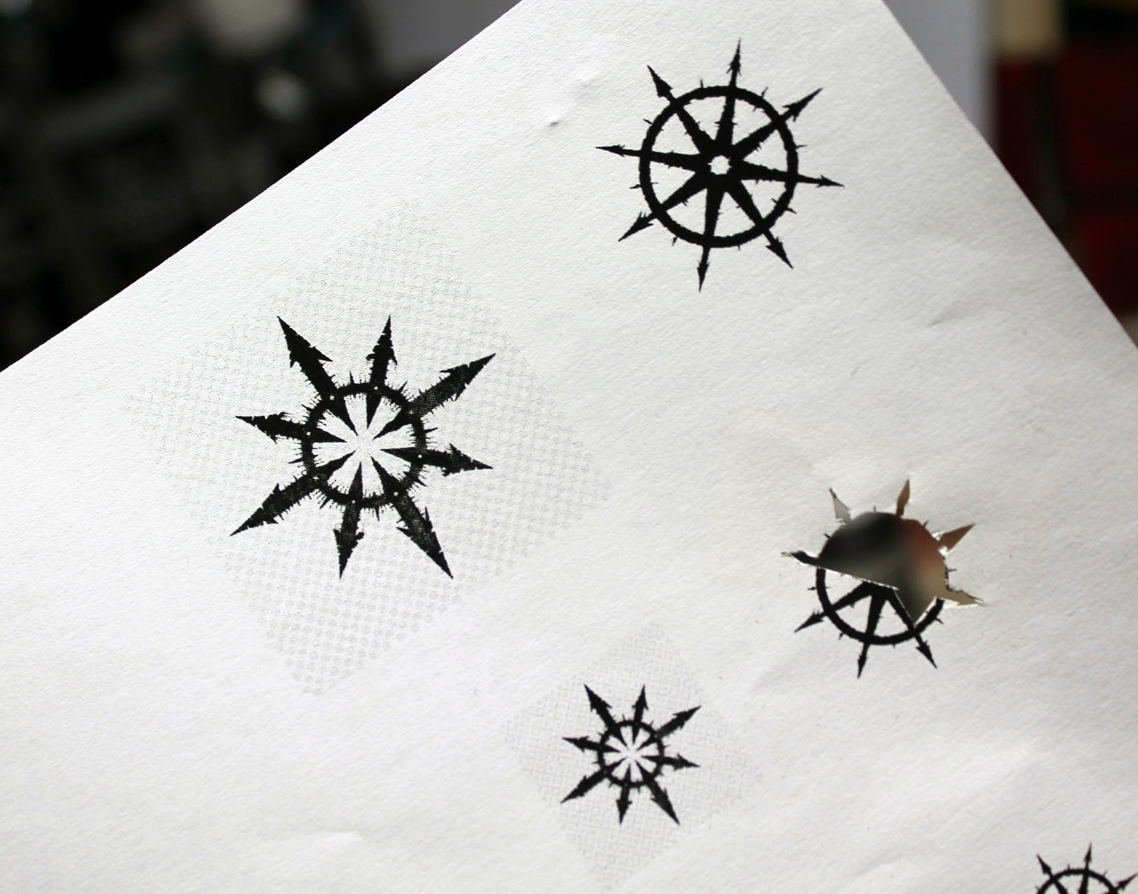

Ich habe ein wenig mit masking Tape und Druckerpapier experimentiert und wollte verschiedene Chaossterne auf das Tape übertragen um sie dann als Schablone verwenden zu können. Hat leider nicht so funktionert wie ich mir das gedacht hatte, da die Sterne in dem Maßstab einfach zu filigran sind als das ich sie sauber übertragen bekäme.
Also werde ich es wohl etwas anders versuchen... im schlimmsten Fall eine Kombination aus Freehand, Airbrush und wieder Freehand. Yak!

Auf die Chaossterne darf ich verzichten. Ich glaube ich hätte sie nicht so hinbekommen das sie gut ausgesehen hätten.
Aber vielleicht finde ich irgendwo noch ein paar schöne Transfers.

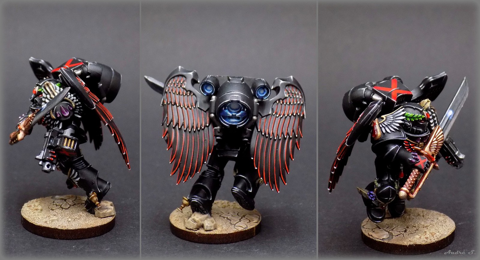

Zum Thema "Nicht sichtbare Details": Das kenn ich irgendwo her. Ich hab beim Knight auch die Augen bemalt, die große Linse hat einen schönen Verlauf inkl. Reflex bekommen. Nachher ist die Maske drüber und man sieht es eigentlich nur wenn man den Kopf in gutem Licht anschaut *facepalm*
Aber wenn schon, denn schon :lol:

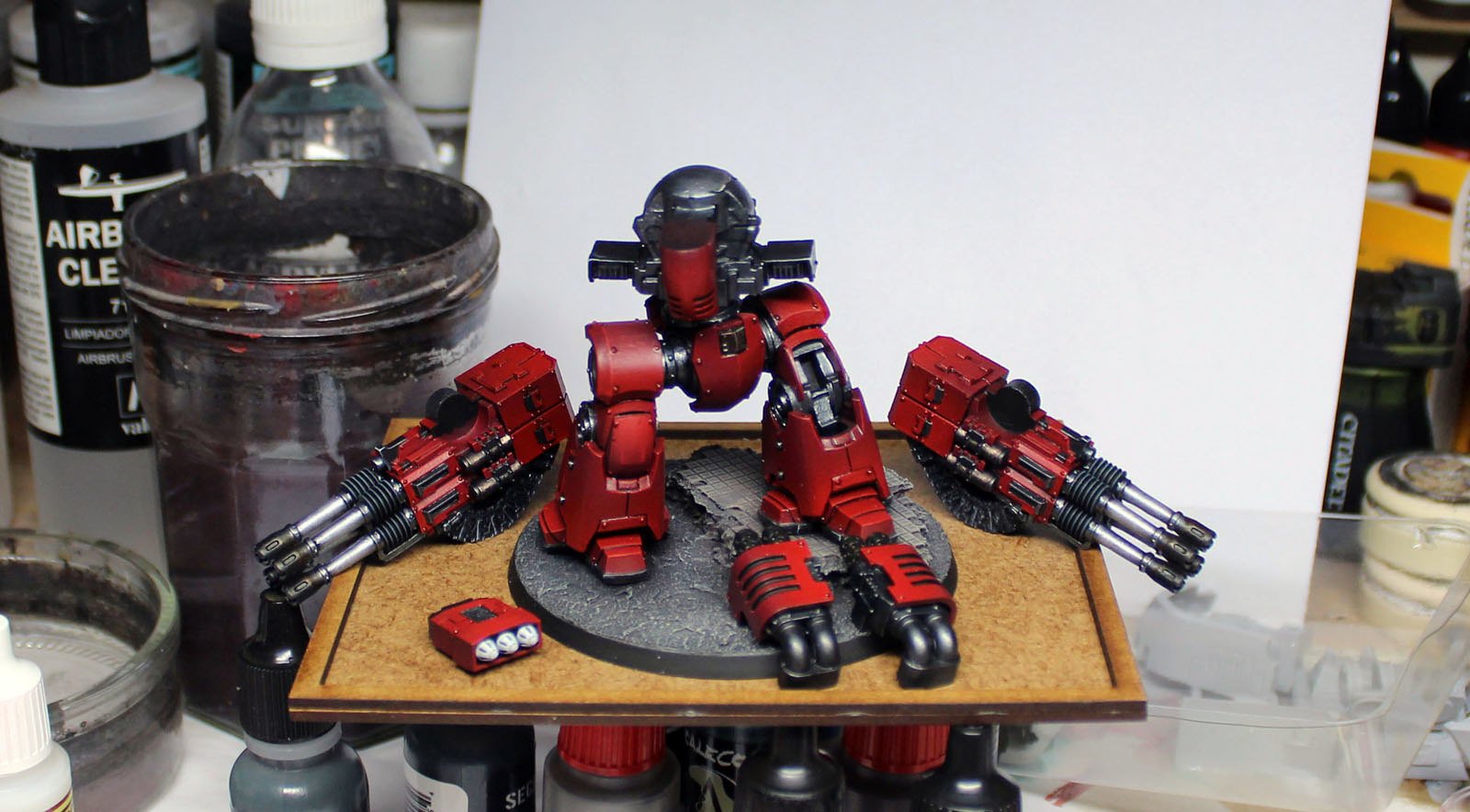

Na, so langsam wird es doch.
Ich bin Gestern mit den letzten Teilen fertig geworden und kann nun mit dem Weathering beginnen. Danach noch Zusammenbau, Magnete und Lackierung.
Vielleicht finde ich irgendwo ein paar passende Transfers die ich vorher noch anbringen kann. Jedenfalls bin ich zuversichtlich das ich ihn Freitag auf den Weg bringen kann.
Ich glaub ich kann endlich sagen, wieso mir deine Figuren so sehr gefallen. Mal abgesehen von dem Stil, der Technik und den Farben an sich 😉
Deine Kantenhighlights sind so sauber und so fein, dass es extrem natürlich aussieht. Gerade bei dem Leviathan musste ich bei einigen Kanten echt zwei Mal gucken, um zu checken ob das gemalt ist oder ob das echtes Licht ist.
Danke sehr 🙂
Ich versuche bei meinen Modellen eigentlich immer die einzelnen Elemente zu "framen". Also einen Rahmen drum zu setzen.
Nach oben hin mit einer hellen Kante und unten (da wo möglich) mit einer Dunkleren.
An den hellen Kanten gebe ich dann (manchmal) noch an den äußeren Ecken (wenn ich sie scharf aussehen lassen möchte) noch einen ticken hellere Farbe drauf, so das dort noch mehr reflektiert wird. Und wenn es richtig knallen soll kann man noch weiße Dots drauf setzen wie es Toxogen gerne macht:
Das die Kanten so fein aussehen ist aber nur Übungssache und nicht besonders kompliziert - einfach mit wenig Druck und der Seite vom Pinsel die Kante nachfahren. Mehr ist es nicht. Die Pinselspitze setze ich so gut wie nie selber an (weil es mir dann zu breit werden würde).
Der Levi ist soweit fertig - heute Abend gibt es noch die Endkontrolle, Schutzlack und die finalen Fotos und morgen geht er dann an sein neues Herrchen raus. 🙂
