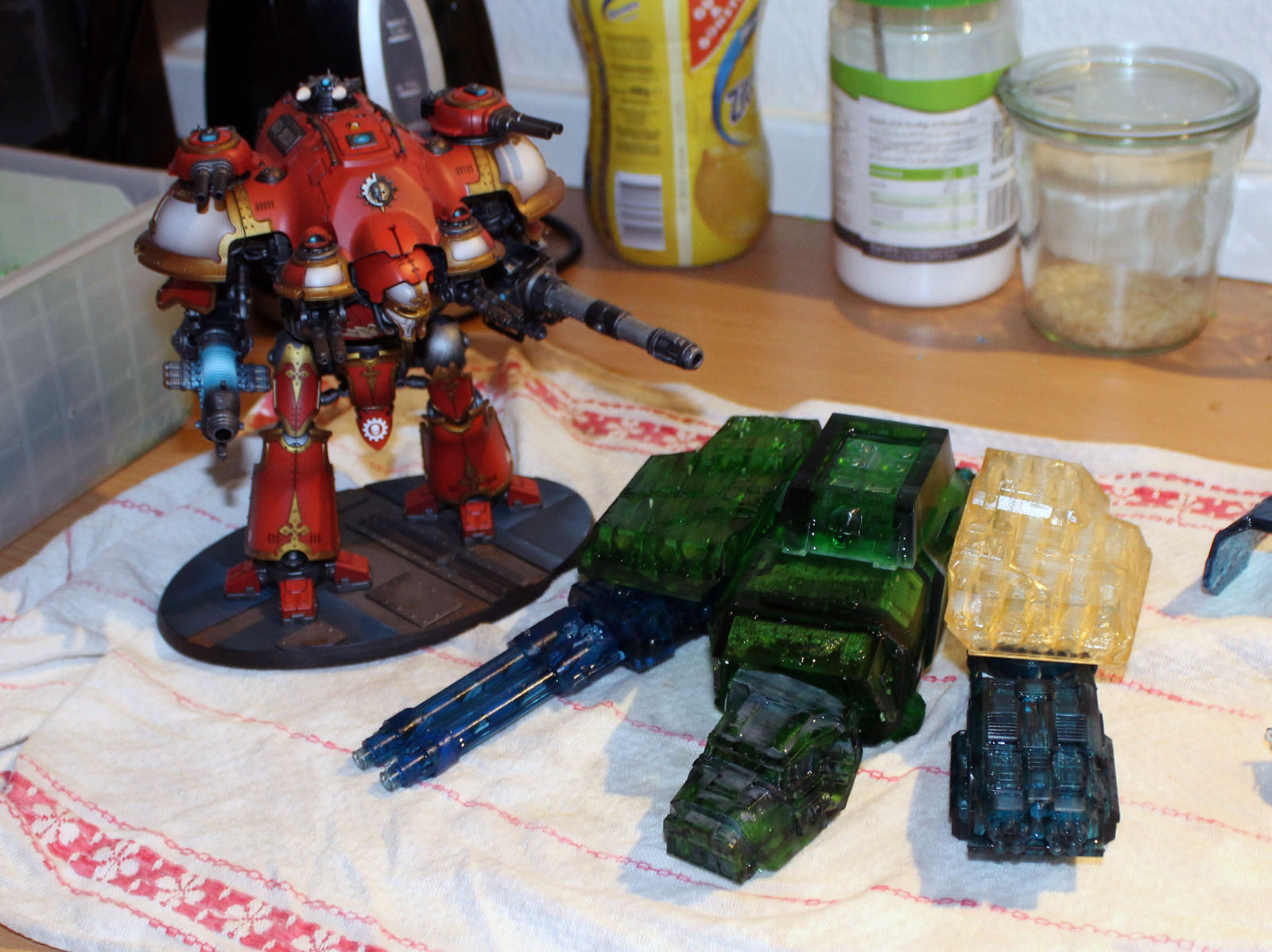

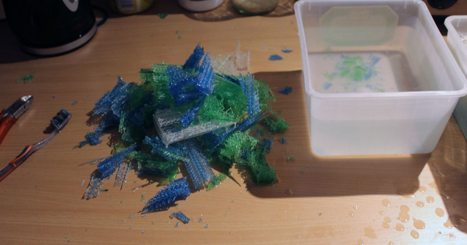

gestern Abend habe ich angefangen den Warhound von seinen Supports zu trennen.

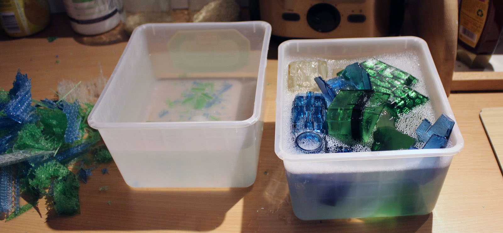

Das klare Resin ist unheimlich robust und bricht recht scharfkantig... hab mir ein paar nette Schnitte eingefangen... ^^ Aber inzwischen gehe ich etwas rabiater vor und nehme einen Schraubendreher und eine Kneifzange zu Hilfe.
Mit heißem Wasser werden die Supports auch etwas weicher, so das sie sich leichter lösen lassen. Aber nach gut 90 Minuten war die Zange einfach effektiver.
Für die Beine steht mir noch eine Session bevor. Danach wird jedes Teil nochmal überprüft um auch die letzten Pickel der Supports zu finden und zu schleifen.
Also ich denke ich werde noch 2-5 Sessions im Aufbau haben, bevor ich an das grundieren denken kann.

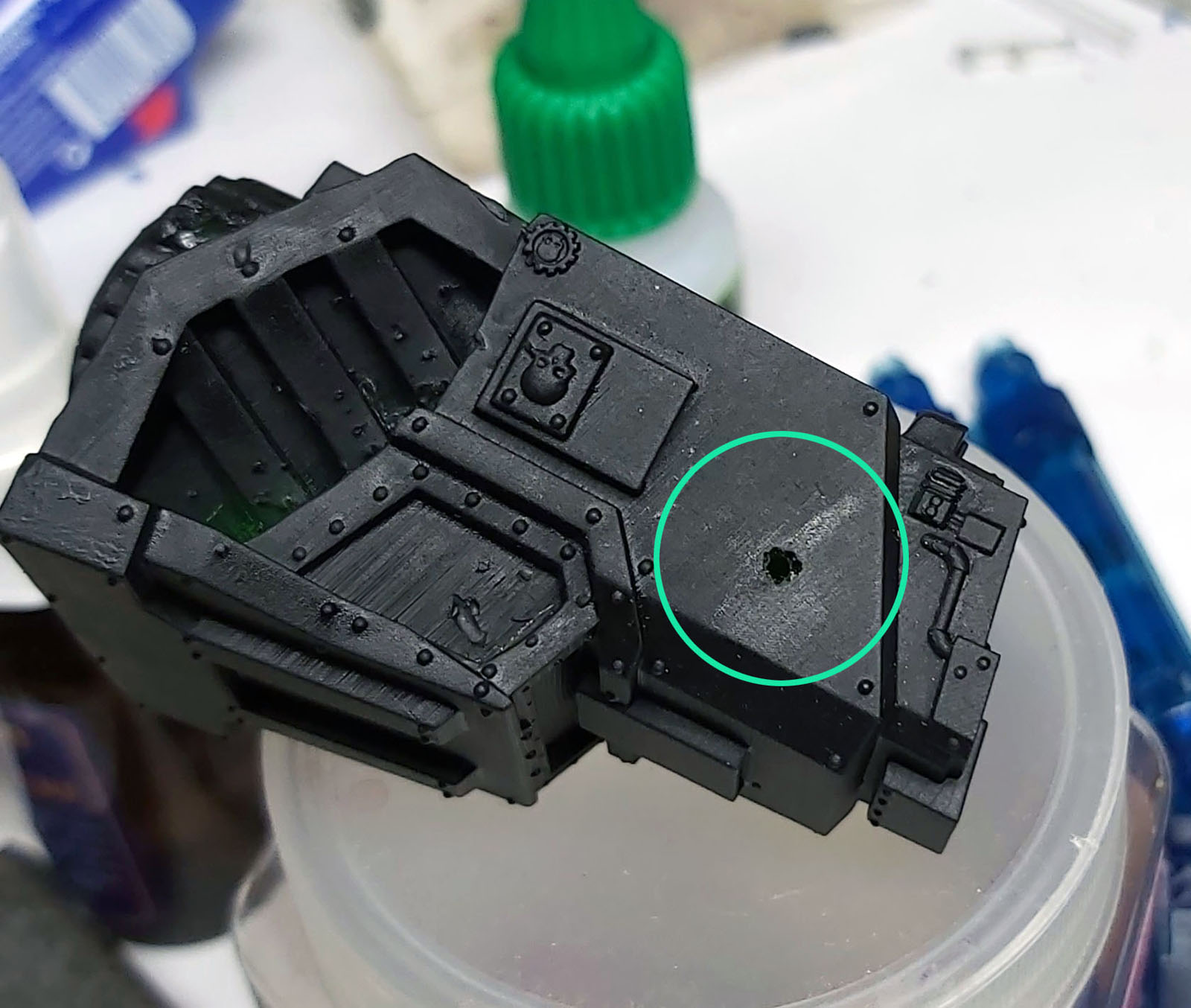

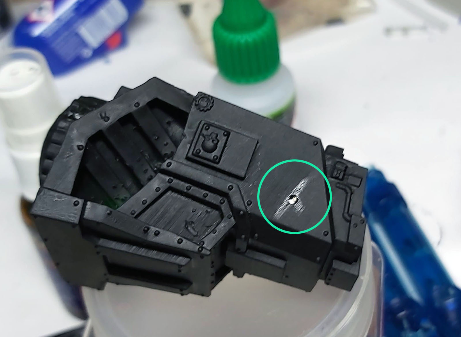

Aber ich habe eben mal den Kopf vom Warhound in der Hand gehabt und war etwas erschrocken.
Beim abtrennen der unzähligen Supports sind hier und da auch ein paar kleine Löcher entstanden. Manche so tief das sie in die Hohlräume der Modells reichen. Die Hohlräume wurden erzeugt um beim Druck Material zu sparen. Aber in diesen Hohlräumen befindet sich nun auch noch flüssiges, nicht ausgehärtetes Resin. Durch die kleinen Löcher jedoch drückt sich dieses nun nach außen und der Klotz fängt an zu bluten. Ich habe versucht das Loch aufzubohren und mit Isopropanol auszuwaschen, doch traue ich der Geschichte nicht wirklich.

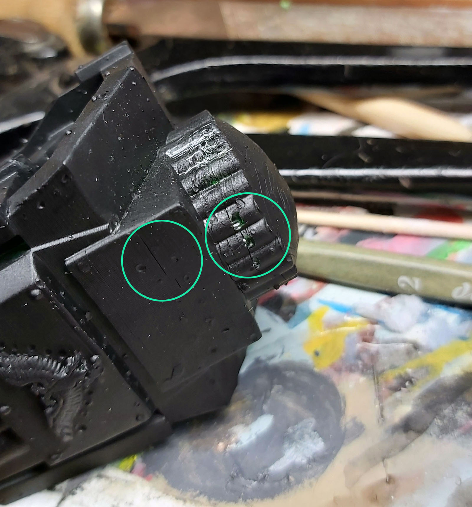

Ein weiteres Problem das sich auftut ist das durch die Supports ein paar nicht vollständig ausgehärtete Stellen entstanden sind. Dies konnte man erst nach dem grundieren sehen, da sich dort Risse gebildet haben, die erst nach dem grundieren entstanden sind. Das bedeutet für mich das dieses Material noch arbeitet.
Was schließe ich daraus?
Da in allen großen Teilen noch Hohlräume mit Flüssigkeitsrückständen sind, gehe ich davon aus das der Kollege durchaus noch in einem halben Jahr "arbeitet" und damit ausgast und seine Oberfläche verändert. Also werde ich aufgrund der Schadstoffe und der zu erwartenden Veränderung am Modell das Projekt schweren Herzens hier beerdigen.

Hier mal das Problem des Warhounds
Ich glaube ich mache unbestimmte Zeit draus. Leider wird das Resin auf diese Weise nicht aushärten aber mein Kumpel hat schon beschlossen neue Teile zu drucken. 😍
