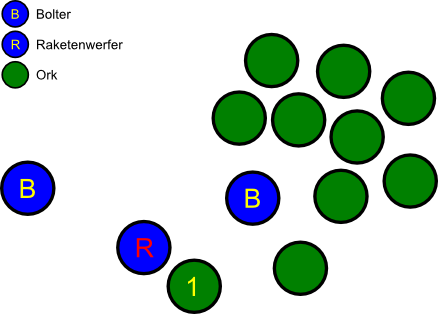

Heyho,
wir konnten gestern nicht glauben, dass diese Vereinfachung des Begriffes "Nähe" wirklich von GW so gemeint ist, deshalb frage ich hier sicherheitshalber noch einmal nach.
Das naheste Modell zu einer schießenden (oder einer Einheit im Nahkampf ohne berührende Modelle) ist immer das Modell mit minimalstem Abstand unter allen Abständen und nicht das Modell, dass den minimalen Abstand zu z.B. der Schwerpunkt der Einheit hat.
Beispiel:
Bitte nicht auf die zu kleinen Abstände festnageln. Es geht mir nur darum, dass die Wunden des Orktrupps auf den Raketenwerfer gelegt werden, da Ork(1) den minimalsten Abstand zu den Marines hat und nicht auf den vorderen Boltermarine auch wenn dieser "gefühlt" näher am Orktrupp ist. Durch geschicktes Stellungsspiel kann ich mir dann also Modelle "picken".
Danke für die Info
