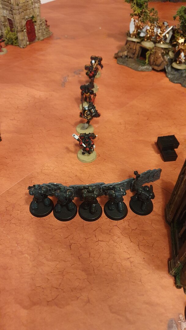

2. Hat die Sanguinary Guard im unteren Bild light cover oder nicht, wenn die Intercessors auf sie schießen? Sie sind 3 Zoll an der Barrikade dran und die kein Intercessor kann von seinem Base aus eine Linie zu allen Teilen der Bases der Guard ziehen.

Die Death Company.. sorry für die Verwirrung und danke für die Frage!
Also nochmal ganz klar:
Hat die Death Company (nicht Sanguinary Guard) im unteren Bild light cover oder nicht, wenn die Intercessors auf sie schießen? Sie sind 3 Zoll an der Barrikade dran und kein Intercessor kann von seinem Base aus eine Linie zu allen Teilen der Bases der Guard ziehen.

Die Modelle der Death Company, die sich innerhalb von 3 Zoll um die Barrikade befinden, profitieren von Deckung. Welche das ist, hängt von den Geländeeigenschaften ab, die ihr der Barrikade gegeben habt. Die Modelle, die weiter weg sind, haben keine Deckung. Das wird einzeln pro Modell bestimmt, nicht für die ganze Einheit.
