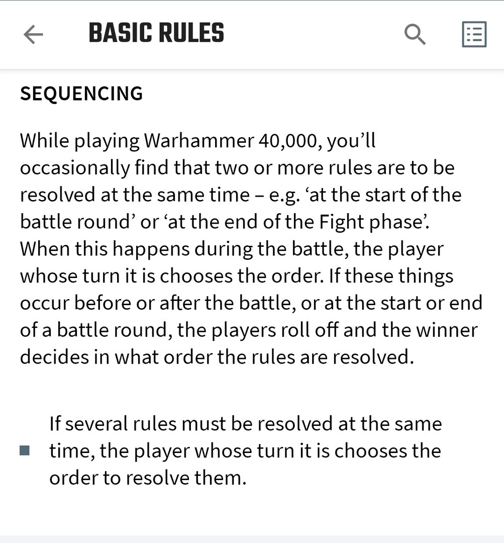

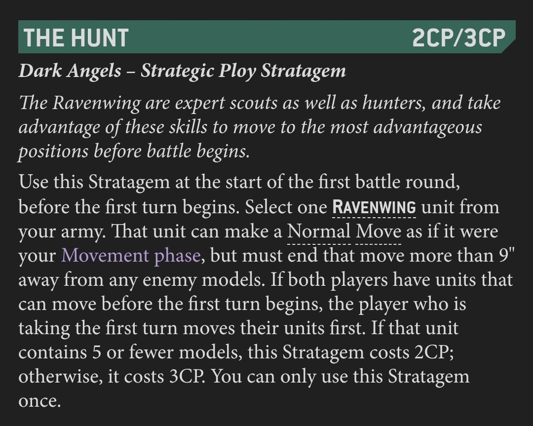

Wo hast Du das denn gefunden dass der Sieger des Rolloffs entscheiden darf wer beginnt? Will nur sicher gehen dass wir das bisher richtig spielen 😀
13. RESOLVE PRE-BATTLE ABILITIES
Players alternate resolving any pre-battle abilities units in their army may have, and resolving any Stratagems that are used before the battle (excluding those that upgrade their units or those that enable them to set up a unit in a location other than the battlefield), starting with the player who will take the first turn.
Wahapedia - Matched play
@jop0 Danke für die Nachfrage. Jetzt habe ich nachgeforscht. Ich habe diesen Absatz aus den Core Rules so verstanden, dass man Würfeln muss, wenn etwas gleichzeitig vor oder nach einem Battle passiert.
Aber ich glaube, dass du recht hast. Bei den Stratagems steht es auch so, dass der beginnt, der den ersten Zug hat.
Ah super dank Dir für die Antwort.
