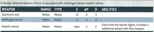

Also ist es sinnvoll wenn man mehrere NK Waffen an einem Modell hat, mindestens 1 Attacke mit so eine Waffe auszuführen um die zusätzliche Attacke zu erhalten. (z.B. Dämonenprinz mit Schwert und Klauen --> 6A mit Schwert und 1A+1 mit den Klauen.)
also. Bei den Zwergen, kannst du 2 Attacken mit irgendwas machen und kriegst die 1 Attacke mit der Waffe zusätzlich. Diese muss aber dann auch mit der Waffe getätigt werden.
Selbes Spiel beim Dämonenprinzen. Er hat 6 Attacken im Grund, die er beliebig einsetzen kann und kriegt 1 Zusatzattacke mit den Klauen, die er dann auch mit den Klauen machen muss. Du könntest also auch 6 Attacken mit dem Schwert machen und eine mit den Klauen.

jedes mal wenn der prinz mit dem schwert attackiert, hat er auch noch eine attacke mit den klauen, 6 im profil +1 mit klaue

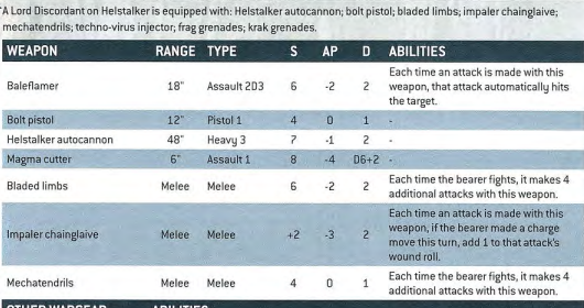

oder auch der disco lord:
6 attacken im profil mit der gleve, aber jedes mal bekommt er 4 attacken mit den limbs und 4 mit den mechatendrils dazu
Ist das wirklich so das er dann automatisch die 1 Attacke von der Kralle bekommt?
Dachte das ist nur wenn er auch mit der Waffe attackiert. Wenn er jetzt alle seine Attacken mit dem Schwert macht führt er ja eigentlich keine mit der Kralle aus??
Reaktionen: necrow
yup, weil dort steht, each time the bearer fights

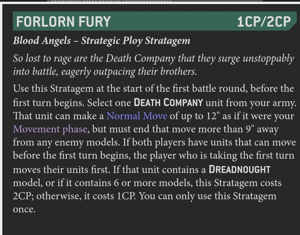

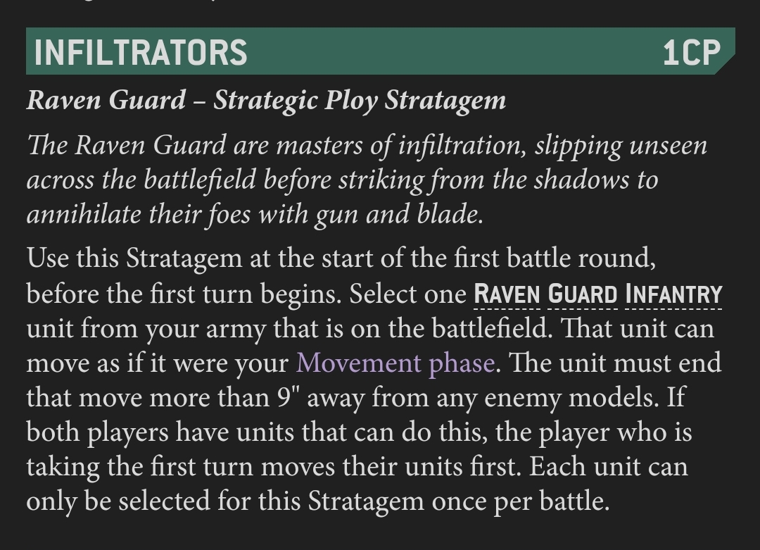

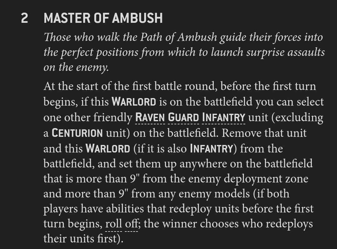

Zum Thema Pre-Battle-Moves und Fähigkeiten, die vor dem ersten Turn in der ersten Schlachtrunde stattfinden.
Bin zufällig nochmal drüber gestolpert. Im Core Rule Book unter
SEQUENCING
While playing Warhammer 40,000, you’ll occasionally find that two or more rules are to be resolved at the same time – e.g. ‘at the start of the battle round’ or ‘at the end of the Fight phase’. When this happens during the battle, the player whose turn it is chooses the order. If these things occur before or after the battle, or at the start or end of a battle round, the players roll off and the winner decides in what order the rules are resolved.
Es steht aber auch oft bei den jeweiligen Fähigkeiten dabei. Ich habe mal 3 Beispiele beigefügt als Screenshot.
Und zu guter Letzt noch ein interessanter Artikel auf Goonhammer zu dem Thema
