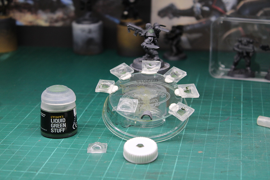

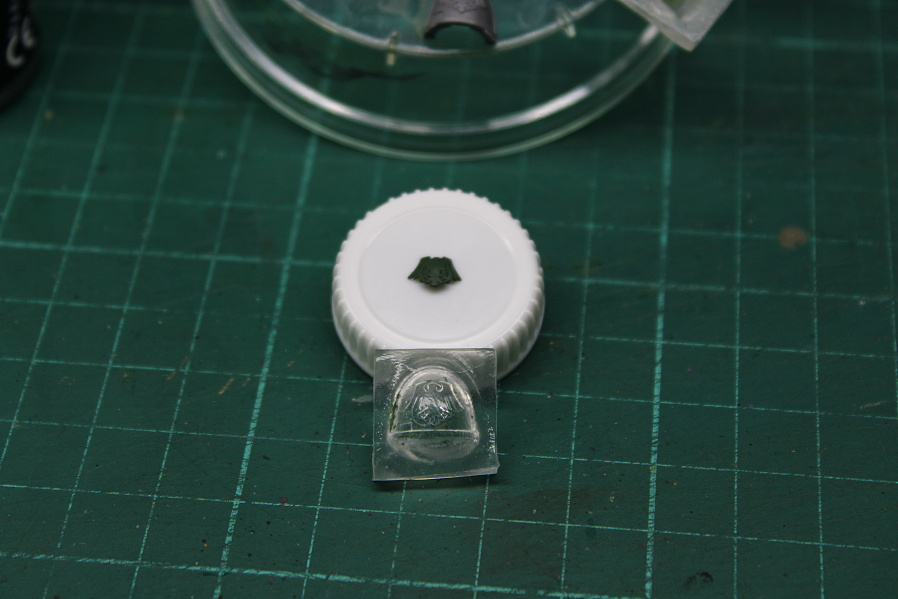

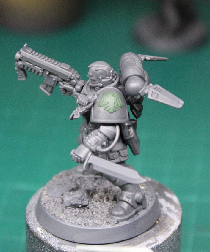

Hab vor länger Zeit mal ein paar Ordenssymbole damit gemacht. Liquid GS habe ich mit Wasser verdünnt und damit kleine Formen
in dünnen Schichten ausgepinselt. Immer wenn eine Schicht trocken war kam die nächste drauf.
Sauber gearbeitet. 👍 Das transparente Formenmaterial ist sowas wie Blue Stuff?
Das Abformen geht allerdings auch schneller, direkt mit einem putty (GS, procreate, Milliput) in einem Rutsch. Man sollte dann halt ein wenig mit Druck in die Form reinmodellieren um einen feinen Abdruck zu erhalten. Ist bei mir kein Problem, da werden die Blue Stuff-abdrücke immer ausreichend massiv und nicht so hübsch wie bei Dir. Ist aber kein Problem, die sind ja eh nur temporär.
Reaktionen: Tokkutai
... [Das transparente Formenmaterial ist sowas wie Blue Stuff?] ...
Ist genau das gleiche Zeug, nur ohne Blau. ?

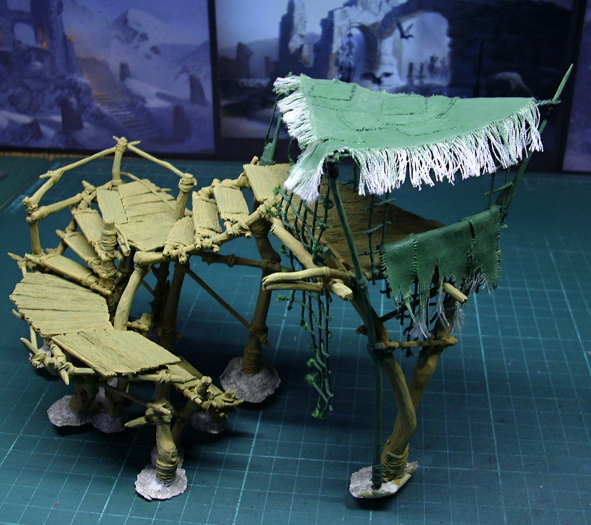

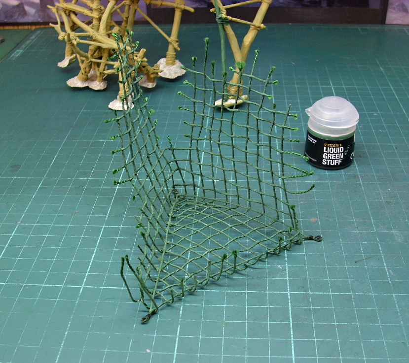

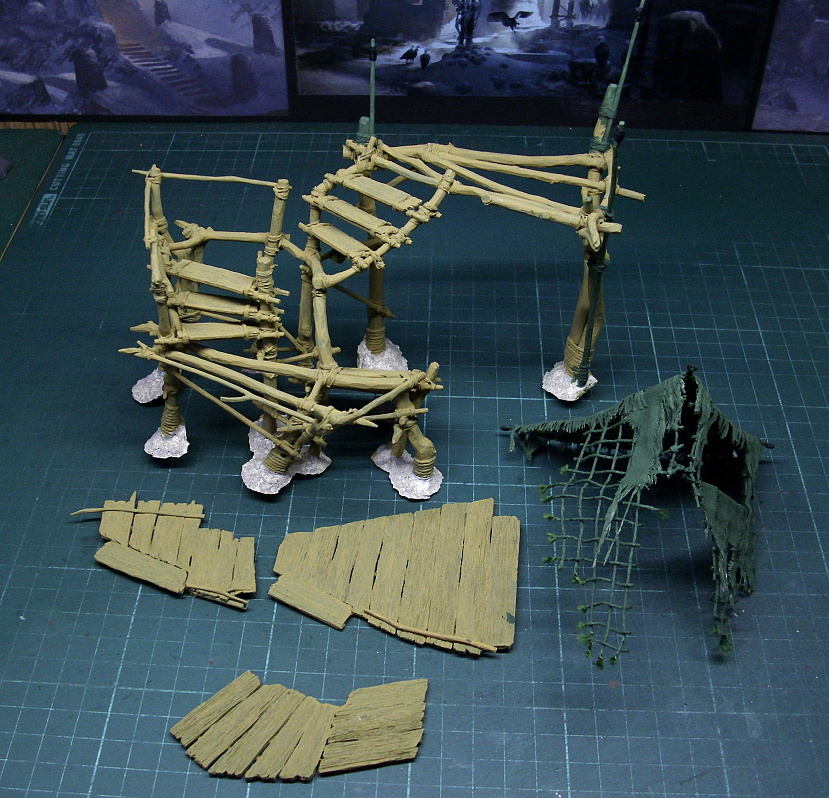

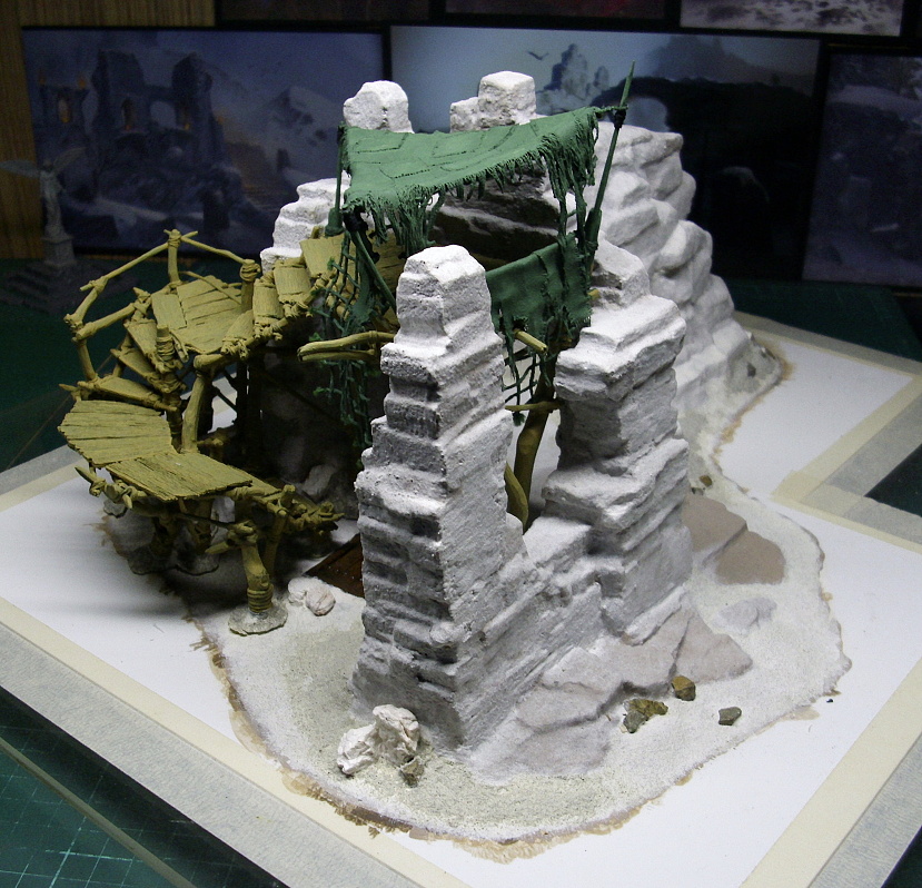

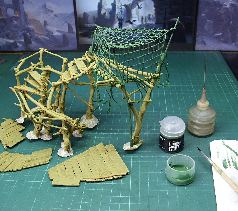

Eine Sache ist mir noch eingefallen wie man die speziellen Eigenschaften von Liquid GS für sich nutzen kann.
Gut verdünnt lässt es sich wunderbar auf Textilien auftragen. Nach dem trocknen ergibt sich ein Materialmix der sich leicht bearbeiten lässt.
Biegen, verformen, schneiden und bemalen sind unproblematisch.
Zum besseren Verständnis hier ein kleines Beispiel aus einem älteren Projekt von mir.
Vielleicht hätte es auch dickere Akryl Farbe getan, aber der Pott war halt da und musste leer gemacht werden. ?
