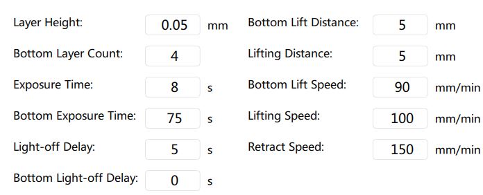

Das sind meine Setting für PrimaCreator Hautfarbe (ich habe einen Elegoo Mars - keinen 2 Pro) sollte bei dir genau so gehen:
Die Bottom Exposure TIme ist konservativ gewählt. Da kann man versuchen auf 60 runterzugehen. Wobei ich faul bin, wenn es funktioniert und es sich bewährt hat ändere ich nichts an meinen Settings.

sein mars 2 ist ein mono drucker, da nutzt ihm dein profil (bis auf die speeds) leider nüchts. man sollte sich schon die mühe machen für jedes resin ein paar exposure tests zu drucken um die optimalen timings zu ermitteln (besonders wenn man noch mit der layerhöhe spielt).
deine bottom exposure solltest du trotzdem massiv überdenken, einfach weil du dein display was ja nunmal verschleiß teil ist, einfach unnötig belastest. bottom exposure x 5 (bis 8) ist eine gute faustformel.
