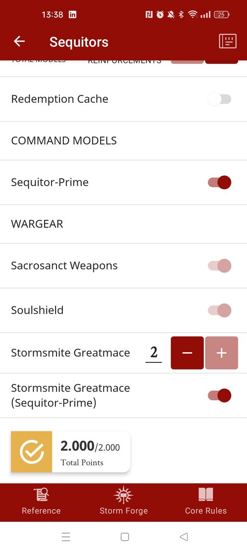

Deine Sequitors haben jeweils einen Greatmace zu wenig. Je 5 Modelle darfst du 2 nehmen und der Sequitor Prime darf dies ebenfalls ZUSÄTZLICH zu allen anderen Greatmaces. Somit kannst du insgesamt 3 nehmen = mehr Damage Output.
Nein. Die haben 3 greatmace. Der des Prime wird beim Prime genannt. + 2 normale Greatmace.
