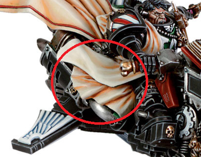

vergleich einfach dein Werk mit den gezeigten Bildern, bzw. versuch mal in die Richtung zu arbeiten... so ne "Falte" hört nicht einfach auf...die "verläuft" im Stoff... von mir aus guck dir sogar dein T-Shirt im Spiegel an als Vergleich oder Knüll es zusammen und schmeiß es auf den Boden...gibt auch schöne Falten... Jeansfalten gehen zur Not auch noch
hmm... also besser als das davor ja und damit schonmal ein Anfang 🙂
für meinen Geschmack sind die Falten jetzt allerdings zum einen noch etwas schwach und zum anderen zu grade ( soll doch kein antiker Lampenschirm werden, den der da auf dem Kopf hat 😉 )
Kannst ja mal n Handtuch über n Fußball legen und gucken was damit so passiert und wie die Falten da so liegen.
Ansonsten halt noch die "erhabenen Stellen" glätten...also nicht platt machen, sondern die ungewünschten Risse und Knubbels weg.
Hier nochmal ne Referenz (meine den unteren Teil im Kreis):
....uuund die Augen, aber vielleicht sollten wir erstmal das Faltenproblem in den Griff bekommen, bevor wir uns daran machen.
Danke für die Tipps, und danke nochmals für die Tipps, da es ja jetzt halbwegs klappt 😉
Das mit den Falten war garnicht so schwer, nachdem gesagt wurde das es jetzt noch blöder aussieht, hab Ich mir nen Teil aus dem Etuitte genommen, wollte die Falten ganz wegdrücken, und dann hats mir gefallen, und dann hab Ich noch die Falten verlaufen lassen 🙂
