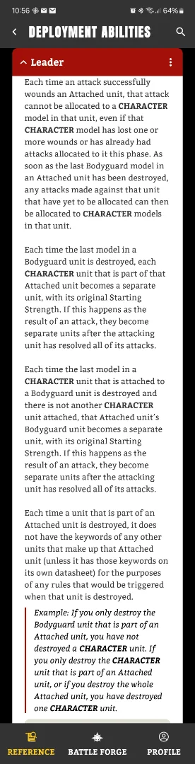

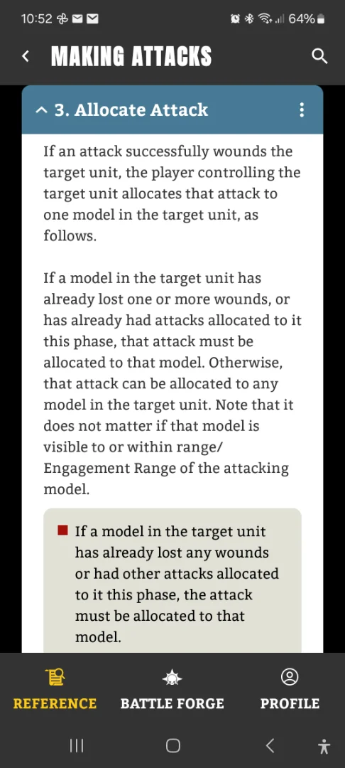

Die Grundregeln sagen, dass die Wunde zuerst einem bereits verwundeten Modell einer Einheit zugeteilt werden muss.
Die Sache mit den Charakter Modellen hängt an der Leader Regel.

Ich dachte immer, das ganze hängt an Charakter Keyword. Bei Callgar zb hat doch nur er das Charakter Keyword, das heißt ich kann ihm keine einen zuteilen, solange noch Modelle ohne Charakter in der Einheit sind oder?
Das hängt davon ab ob das eine angeschlossene Einheit ist oder nicht. Calgar mit den zwei Victrix ist keine angeschlossene Einheit. Wunden können Calgar zugeordnet werden. Wenn eine Leibwächter Einheit angeschlossen wird müssen Wunden zuerst den Leibwächtern oder den Victrix zugeordnet werden, mit Ausnahme von Präzision.
Aber das ist doch genau das, was ich meine.
Im dem Beispiel oben würde der Commander also auch dann keine Wunden zugeteilt bekommen, wenn der gesamte Trupp Cadianer ausgelöscht wurde, weil in seiner Einheit weiter Modelle ohne das Charakter Keyword sind.
Wenn es keine angeschlossene Einheit mehr ist (weil die Leibwächter alle tot sind) greifen die Grundregeln die sagen das weitere Verwundungen einen Modell zugeordet werden müssen das bereits Lebenspunkte verloren hat.
