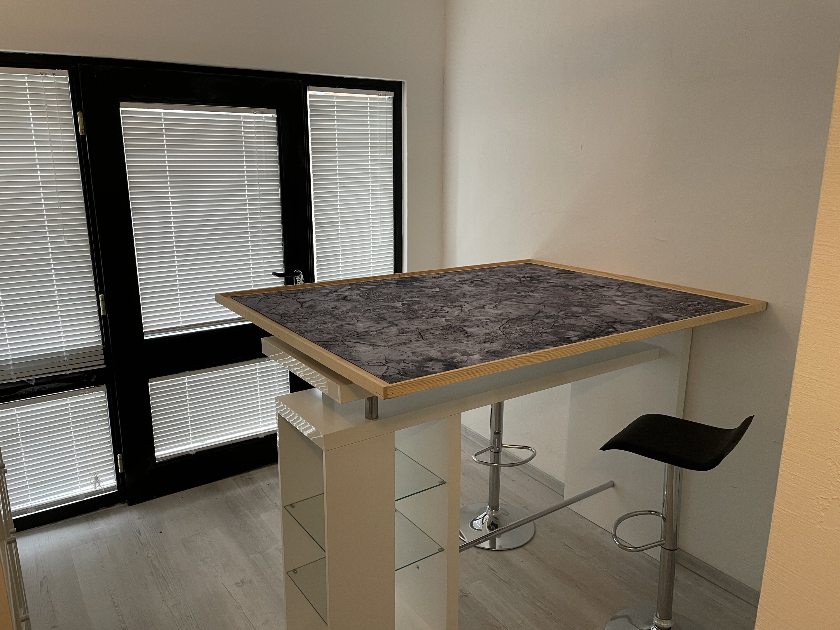

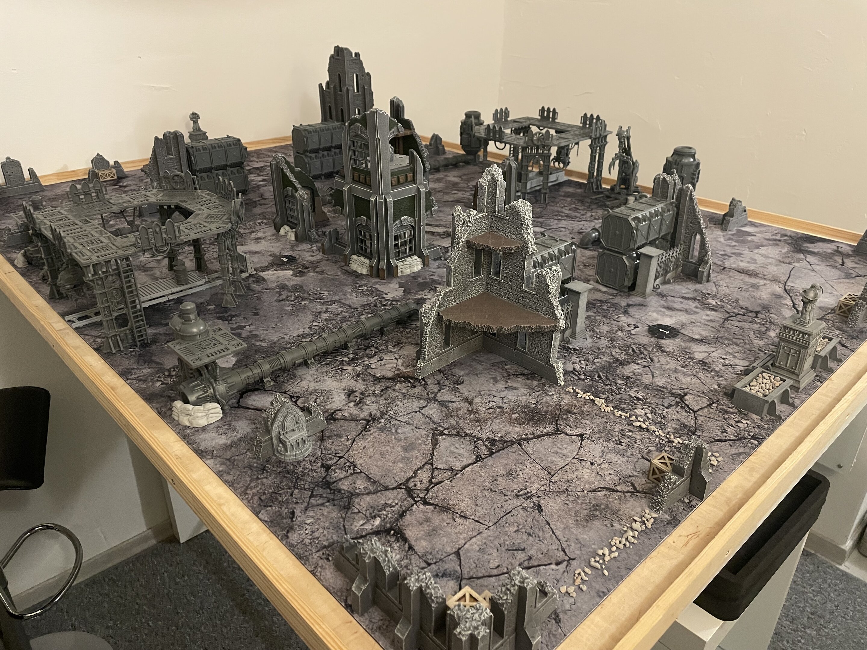

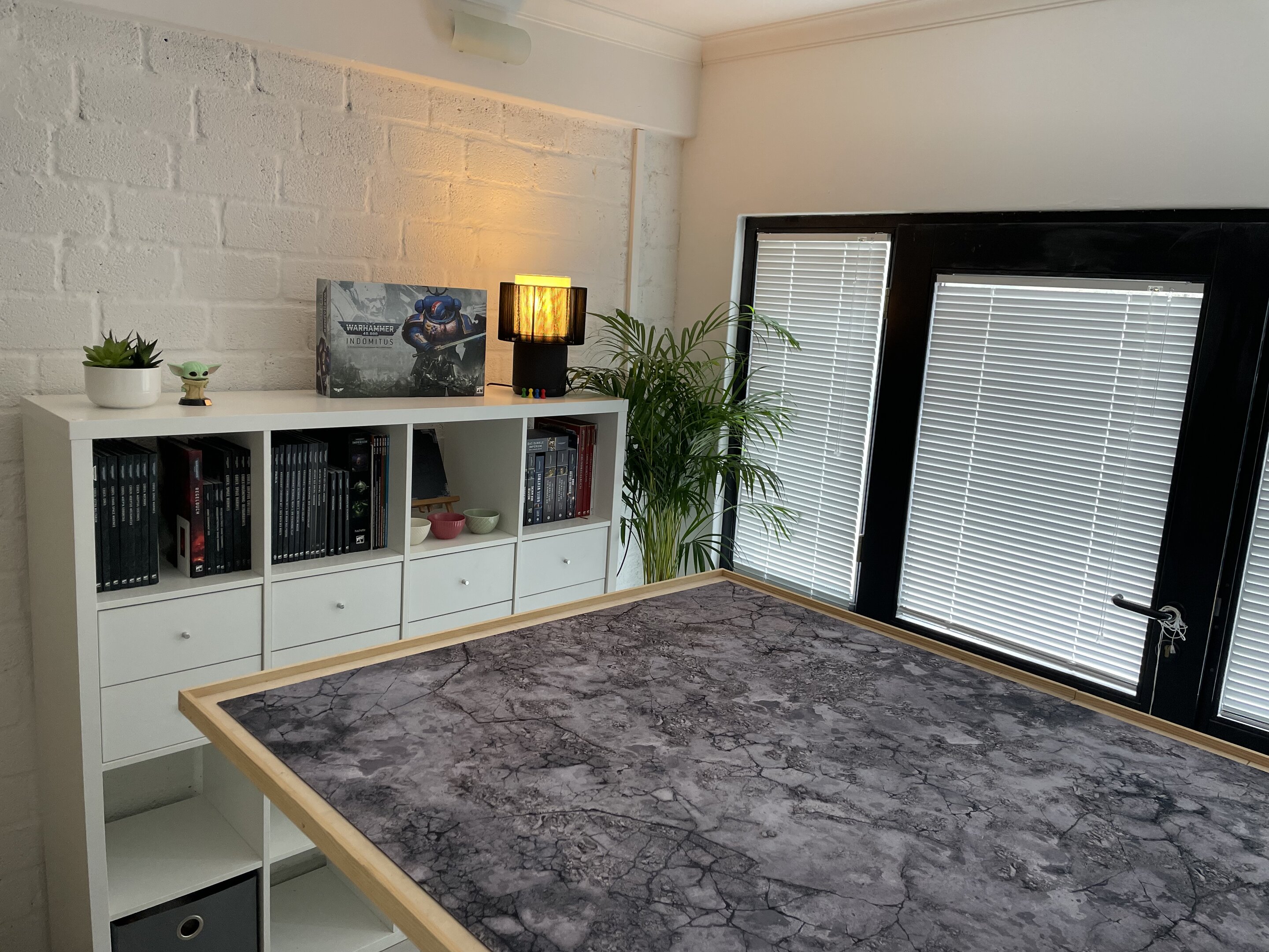

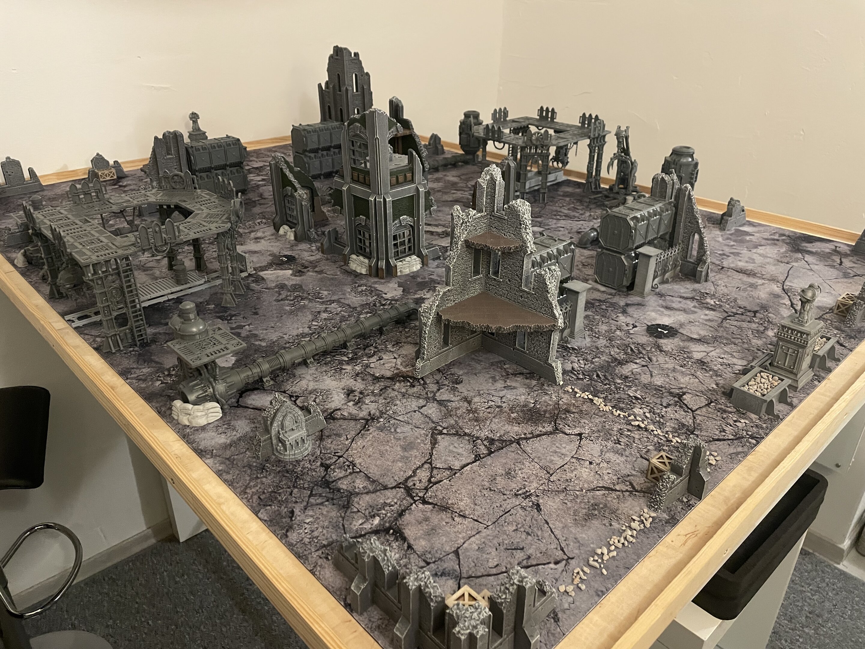

Ich habe einen ähnlich großen / kleinen Raum zum Spielen, quasi eine umgebaute Garage. Hatte mich damals für eine Konstruktion aus Holz entschieden, die auf einer Theke steht. Dabei habe ich es auch so konzipiert, dass ich rein theoretisch die Platte für das Spielfeld jederzeit abbauen könnte. Es ist so designt, dass zwei Platten auf einer Unterkonstruktion aus Vierkanthölzern ineinander geschoben werden und mit Tischplattenverbindern festgestellt werden können. Das ist alles bombe und stabil, aber am Ende ist Holz auch sehr schwer. Daher baue ich das Ganze eigentlich nie ab, obwohl ursprünglich mal anders geplant. Auch würde ich es heute etwas ausladender bauen, um mehr Dinge abstellen zu können. Nachträglich wollte ich bei meiner Konstruktion noch Zusatzelemente zum seitlich Einschieben hinzufügen. Im Prinzip so wie es manche professionelle Spieletische zum Kaufen auch haben. Für Würfelfläche und Getränke. Aber wenn es erstmal steht, ist das oftmals alles graue Theorie. Eventuell kommende Sommerferien. ?
Ich mag meinen selbstgebauten Spieltisch, aber den Tisch von @KharnForever könnte ich mir auch gut vorstellen. Wie gesagt, so eine Holzkonstruktion kann man zwar auch bewegen, aber so ein Tisch zum Einklappen ist im Alltag deutlich angenehmer.

Ist die Grundplatte von dir modelliert oder ein überzeugender Druck?
Sieht toll aus.
Die Unterlage ist tatsächlich eine Gaming Mat. Die im Bild verwendete heißt City Ruins und ist von PWork Wargames. Aus diesem Mousepad-Material. Sieht aber tatsächlich extrem plastisch aus, nicht nur auf dem Foto. Da gebe ich dir recht. Die Matten von Deep Cut Studio und Kraken Wargames sind vergleichbar qualitativ.
Ich spiele mittlerweile nur noch auf Gaming Mats, da man sie gut einrollen und schnell austauschen kann. Ich lagere sie dann in einfachen Transporthülsen. Da hat man dann immer ein wenig Abwechslung auf dem Spieltisch.

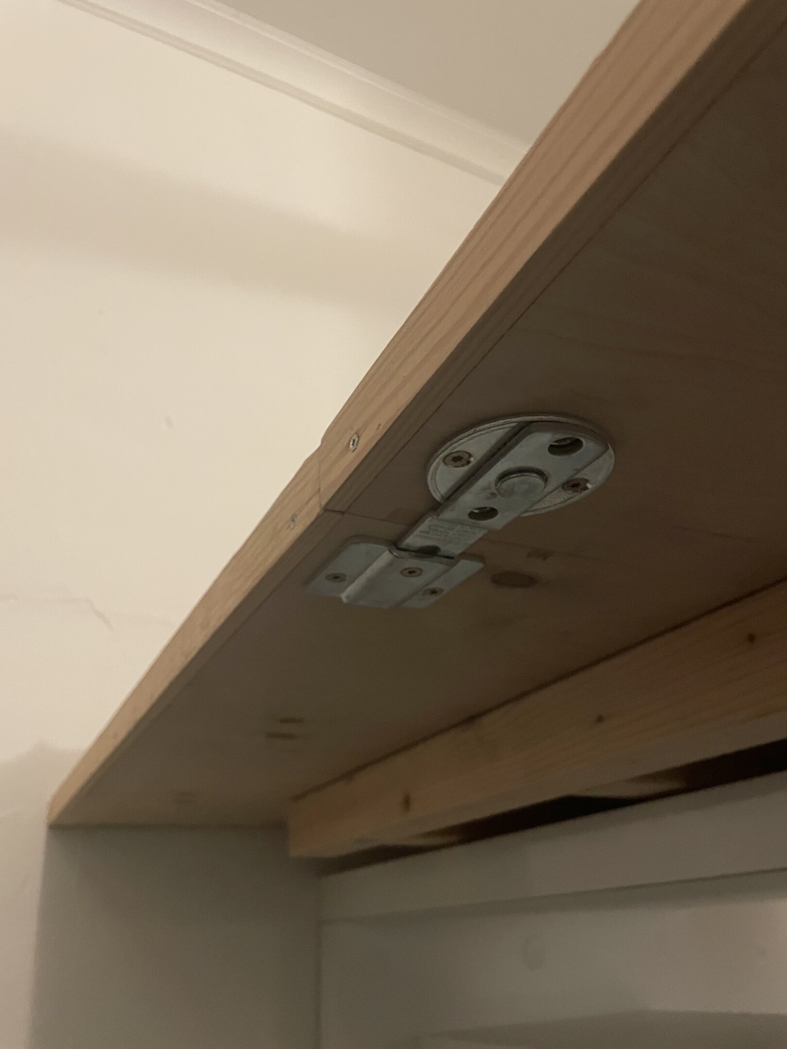

Finde das aus dem Video auch gut und einfach umgesetzt. Bei den Ikea-Platten hätte ich eventuell die Sorge, dass die Schrauben von den Tischplattenverbindern irgendwann rausreißen, wenn die Platten oft ab- und aufgebaut werden. Hatte ich auch schon einmal mit einem Ikea-Möbel. Da ist echt nur Luft und Pappe drin.
Wenn man es mit soliderem Holz baut, kann ich diese Verbinder empfehlen. Die habe ich bei meiner Spielfläche auch verbaut.
Edit: Die Gegenstücke laufen nach hinten etwas zu, sodass die Verbinder beim Reinschieben eingeklemmt werden. Das ist super stabil, da verrutscht dann nichts mehr.
