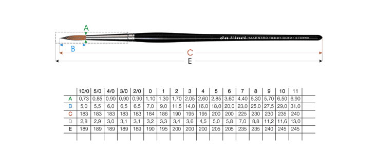

Pinselgrößen:
Rotmarder:
Retuschierpinsel:
MAESTRO Rotmarder:
Beim vergelichen fällt auf das es ganz schön Unterschiede gibt. Wieso, weshalb, warum? Ich habe leider nichts dazu gefunden.
Festhalten kann man aber das 20/0 der kleinste und 20 der größte Pinsel ist den man Kunsthandwerk verwendet.
Also als Orientierung gut zu gebrauchen wenn es was neueswerden soll.
cya
Super, danke! Du hast Recht, da sind einige Unterschiede: Wenn sich bei DaVinci schon der Rotmarder "normal" vom Rotmarder MAESTRO unterscheidet (5/0 = 0,85 bzw. 0,73!), wie soll das denn erst bei anderen Marken untereinander werden?! 😱
Wenn da jeder so sein Süppchen kocht, ist das natürlich alles schwer zu vergleichen, zumal die Pinsel von "Army Painter" überhaupt keine Größe haben, sondern nur "Namen"....
