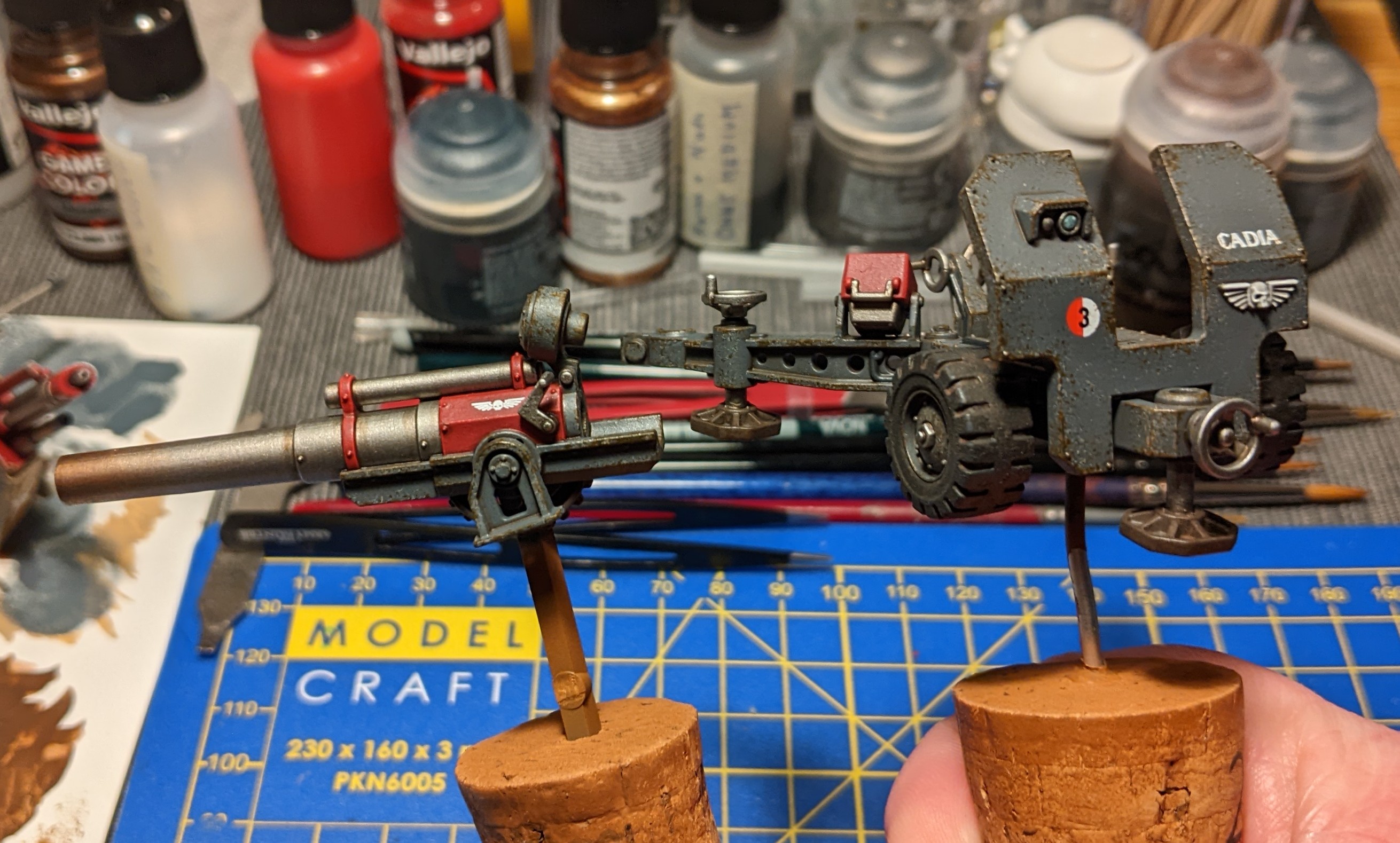

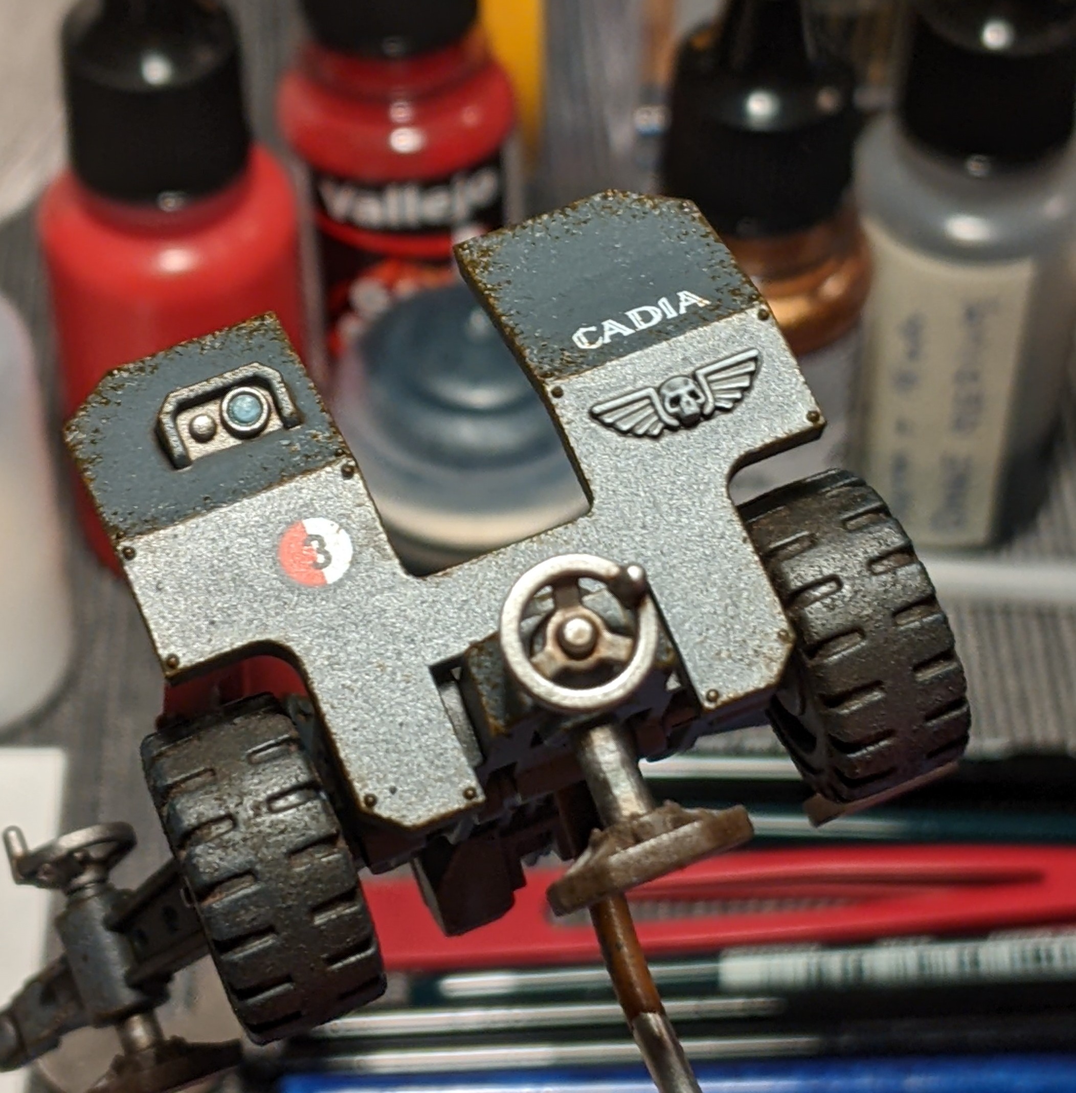

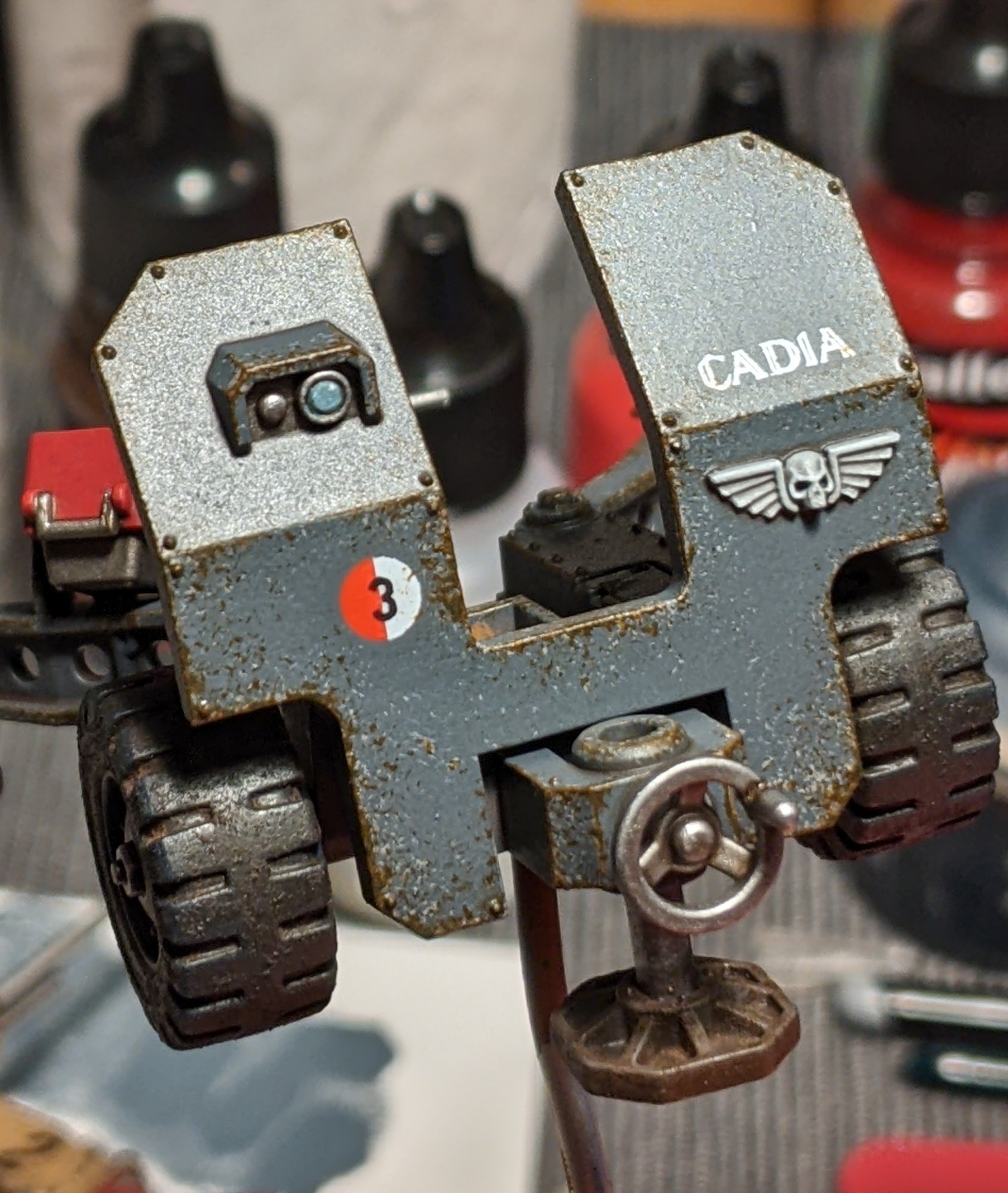

Ich hatte mir jetzt einfach mal zur Probe den besagten Vallejo Satin Varnish gekauft und an Probeteilen 2 Versuche gemacht.
1. Mit dem beigelegten Sprühkopf. Es kommt sehr viel Lack raus und man bekommt sehr schnell "Nasen", die nach dem Trocknen milchige flecken hinterlassen. Ich würde mit diesem Sprühkopf den Lack persönlich nicht benutzen, da mir die Gefahr zu groß ist, mein Modell zu versauen.
2. Mit der "skinny cap" die bei den Vallejo Hobby Sprays dabei ist. Das hat wesentlich besser geklappt! Nach dem Trocknen bekommt man eine super gleichmäßige, seidig glänzende Oberfläche und die Anwendung ist weitestgehend stressfrei. Man sollte trotzdem von allen Seiten immer nur kurz hin und her benebeln und ggf. am nächsten Tag nochmal wiederholen.
Nachdem ich den Dreh raus hatte, habe ich meine kürzlich bemalten 40k Feldgeschütze damit lackiert. Der Glanzgrad ist vergleichbar mit dem Lack zum pinseln aber die Oberflächenstruktur hat eine irgendwie "befriedigend" raue Optik.
Kann den Lack in Bezug auf Optik und Verarbeitbarkeit also empfehlen, würde aber auf jeden Fall einen Sprühkopf mit geringem Durchsatz verwenden.
