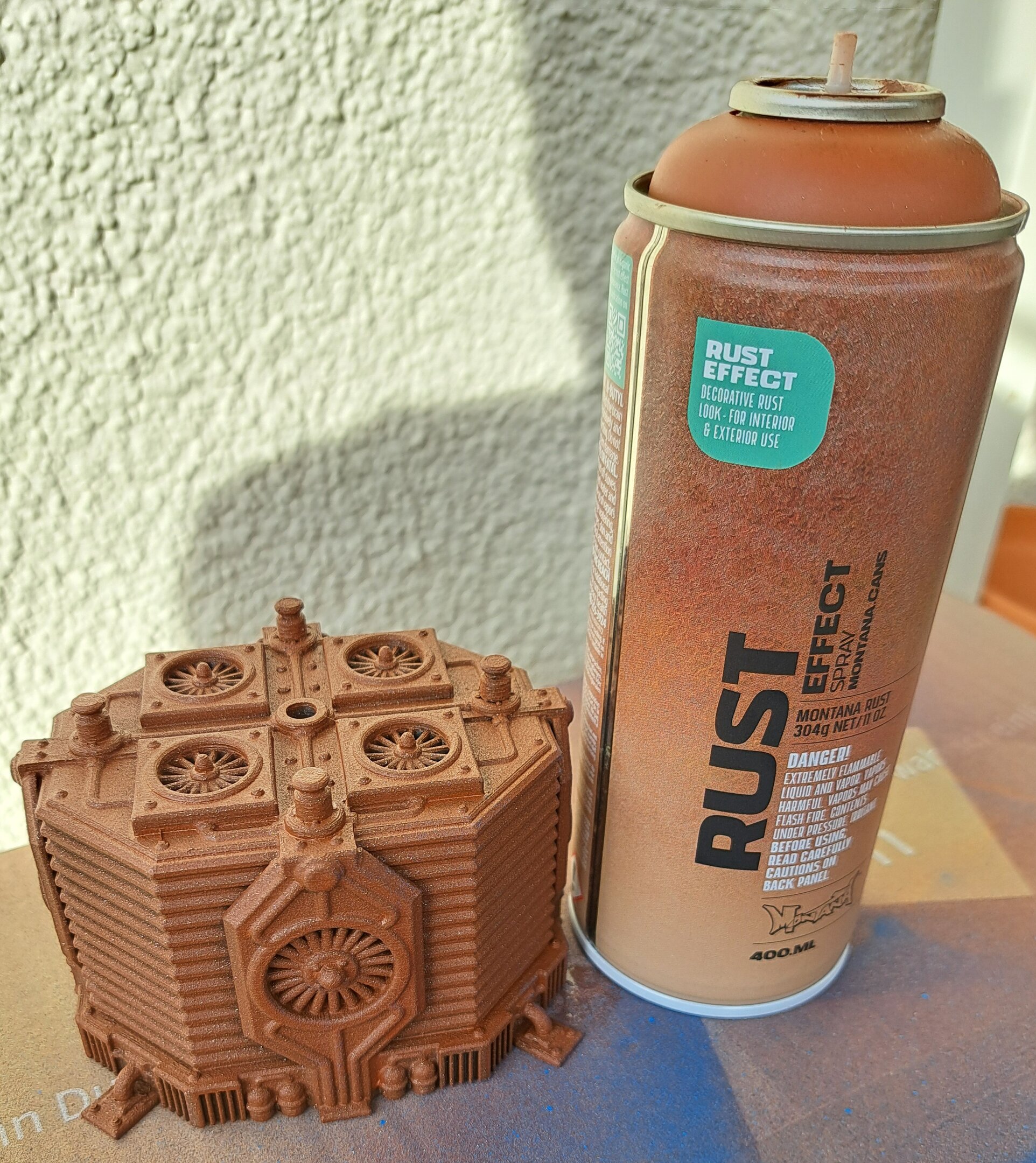

Ich grundiere aktuell meine Geländestück mit Montana Rostspray Braun und bin begeistert. Es gibt auch orangebraun, das war leider ausverkauft.
Die Dose gibt es für knapp 7€.
Das Ergebnis ist ein braun mit silbernen Pünktchen drin. Perfekte Grundlage für verwitterte Industriebauten.
Wo kaufst du das?
Ich find's zwar auch für 6,95€, dann aber mit nochmal so viel Porto, oder gleich für 12€+
Ich frag nur für 'nen Freund ... weiß ja jeder, ich hab's nicht so mit Rost ?
Wo kaufst du das?
Kannst deinem Freund sagen ich habe es bei Architekturbedarf gekauft. Hab noch mehr Spray gekauft und Plasticard.
