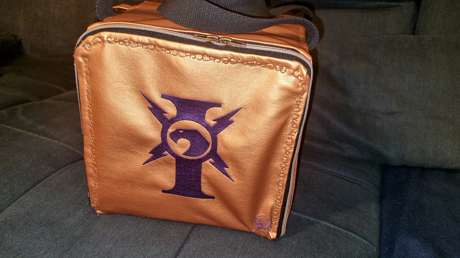

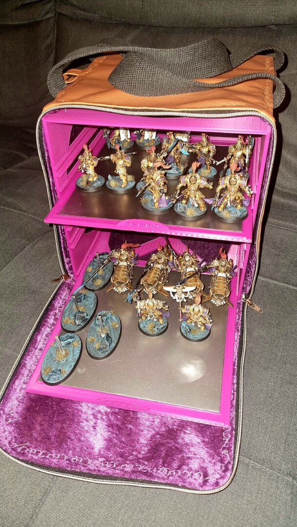

Frau hat jetzt ne neue Version von ihrer Box fertig
Inlay selbst designed und gedruckt, mit Blechplatten beklebt und mit 3 Schubladen.
Logo gestickt, Tasche aus Kunstleder genäht.
Wiegt mit Armee 1,8kg, und n Sturz mit Schwung vom Tisch hats auch schon überlebt ^^
Ist noch Alpha, wird noch dran gearbeitet ^^

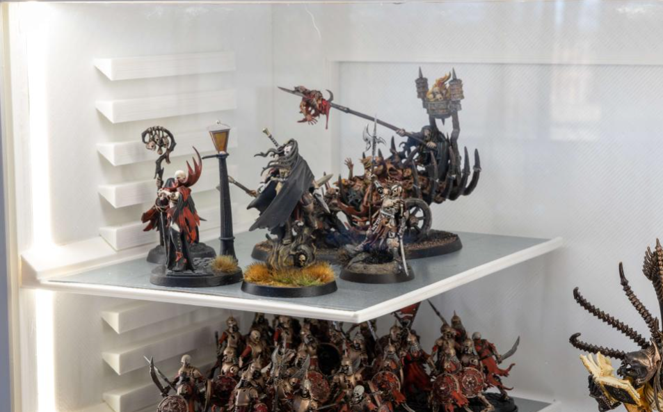

An den Rot markierten Stellen, sehe ich aber schon deutliche Schwachpunkte. Das biegt sich so schon deutlich nach unten.. was mag da wohl bei einigen Erschütterungen oder dicken Schlaglöchern beispielhaft passieren?
Für Nagash als Großmodell passt diese Lösung auch wirklich toll und sieht auch Schick aus. Aber was macht man mit den Standard Großmodellen, die nicht wie eine Stab-Kerze Modelliert wurden? ??

Aquilan Shields, daher die Farbe ?
Die Schönheit an der Sache, alles selbst gemacht, ich wollte die Farben genau so haben ^^
Die nächste wird allerdings dezenter, denke graues Nappa(Kunst)Leder mit roten Nähten und nem Logo:
Ich weiss nicht, wie es bei anderen Modellen ist, aber der Designer ist in erster Linie Stormcast Spieler und somit auch eher dicke Drachen denn schmale Untote gewöhnt. Kann mir vorstellen, dass er variable Fächer anbietet, die man dann bei Bedarf umsteckt.
Und das sieht für mich ehrlich gesagt nicht danach aus, als wenn sich das einfach so verbiegt:
Reaktionen: Bonaki
Ich will auch so ne Stickmaschine. Die Taschen sind echt Klasse Arbeit. Sehen gut aus.
Echtleder geht nicht durch die Maschine?
Ich habs der Handwerkerin gern ausgerichtet ?
Freut sich übrigens generell sehr über das Feedback hier ?
Vielleicht gehen die Taschen ja mal als Kleinserie raus ^^
Zum Echtleder, die Handwerkerin sagt "müsste gehen mit ner anderen Nadel, aber noch nicht selbst getestet"
Die untere Platte auf deinem ersten und meinen markierten Foto ist aber doch Sichtbar sich nach unten am biegen. Offenbar aufgrund das auf dieser deutlich mehr Modelle (viele Skelette) stehen, als auf der Ebene darüber.
Ich will das ja gar nicht schlecht reden.. mir ist das nur direkt ins Auge gestochen, auch dass ganz ganz unten die Minis ziemlich gequetscht mit Nagash stehen und auf den Ebenen darüber noch zu den Rändern eigentlich gut Platz frei ist. ??‍♂️
Mag ja nur Zufällig sein oder so, aber mir fällt das eben auf.
Ich weiß nicht ob die Biegung auch einfach durch das Material kommt. Das sind Plastik-Minis, da biegt sich erst mal nicht so schnell was (außer Papier).
Die Platten selbst scheinen ja aus Kunststoff zu sein, da man in meinem Bild von heute gut erkennt, dass hier Magnetfolie auf der Platte verwendet wurde, ergo ist das kein Blech. Und Kunststoff kann ja schon mal, je nachdem wie man es verarbeitet, solche Biegungen haben.
Die Böden hängen ja nur an einer Seite. Das kann jedenfalls nicht so stabil sein, wie wenn es an zwei Seiten aufliegen würde. Die Schienen sehen mir mit dem langen Hebelarm der Regale auch nicht so vertrauenserweckend aus, dass ich da viele Zinnminis draufstellen würde.
