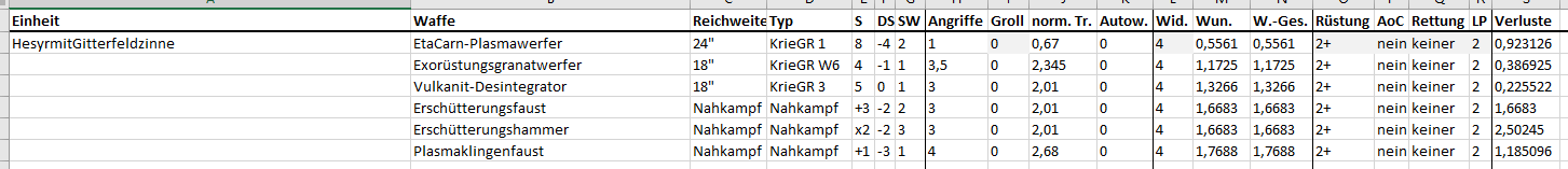

Wegen der Schadenszahlen.
Dem 2LP-Termi ist zwar egal, ob ihn die drei Schaden vom Hammer killen oder die zwei Schaden von der Faust. Aber das Plasmaklingending sollte ihm noch egaler sein ?
Kann es sein das du hier einen Fehler hast? der Anführer der Truppe hat 3 Attacken Basis.
Wichtig wäre hier allerdings auch der Vergleich gegen 4++ und 5+++ Retter und die vollen Rerolls die der Trupp häufig hat bzw die Tokens die häufig auf ihrem Ziel sind.
Reaktionen: Peter
Nein, kein Fehler, ich habe hier das Profil der normalen Jungs genommen.
Ich hatte noch kurz überlegt das zusätzlich mit Hesyr und am besten noch Kronos Hegemonie zu posten, aber der Ausschnitt wurde so lang ... ?
Ich arbeite gerade an einer Tabelle, in der alle Einheiten- und Waffenprofile enthalten sind, die auch alle "Zielwerte" berücksichtigen und werde versuchen alle Sonderregeln mit einzubeziehen.
Rettungswürfe, Schaden verhindern, Urteilsmarken, etc. ...
Kann aber etwas dauern, bis das fertig ist. 😉
Die Zwischenstände werde ich hier mal posten.
Naja aber nur der Anführer kann den Hammer tragen, daher sollte man das Profil schon nehmen
Schon, aber der Vergleich Plasmaklingenfaust und Erschütterungsfaust war auch wichtig und das sieht man so besser.
Der Vorteil der Klinge liegt bei der zusätzlichen Attacke. Beim Hesyr sinkt der Vorteil von 50% auf 33%. Der Hammer gewinnt also weiter an Vorsprung ?‍♂️
Aber kein Problem:
Ist alles in Arbeit 😉
Bisher sind alle Einheiten und Waffenprofile drin und die Formeln zum Errechnen bishin der Verluste eingebaut. Rettungswürfe und Gegner-LP fehlen noch, die kommen morgen, danach dann dann die Sonderregeln.
Fehlerkontrolle habe ich nur oberflächlich gemacht. Folgt auch noch.
Aber kein Problem:
Interessant. Dann ist die Knifte gleich noch mal einen Blick wert 👍
Beim Anführer evtl ein Blick Wert, da werde ich vllt bei dem nochmal umbauen, der rest des trupps sehe ich aber bei den Klingen effektiver als Fäuste, man bekommt deutlich mehr Verwundungen durch. Man negiert dadurch dann eben auch -1dmg Fähigkeiten etc.
Aber nebenbei Klasse Liste, tolle arbeit! 👍
