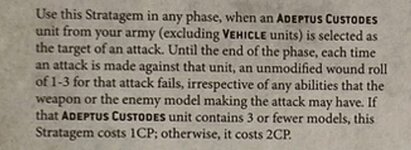

Hallo zusammen, wir hatten bei einem Spiel am Wochenende eine kleine Unklarheit bzgl. der Anwendung von Arcane Genetic Alchemy. Das Stratagem sagt ja, dass nen unmod. Wound Roll von 1-3 immer fehlschlägt, egal was für Regeln eine Waffe oder Model hat. Wie schaut das nun bei einer Gift +2 Waffe einer Succubus der Drukharii aus. Überschreibt das Strat die Regel der Spitzohren? Oder kommt das wieder drauf an wessen Zug das ist?
Gruß
Daason
Steht im Stratagem direkt beschrieben, nach "...of 1-3 for that attack fails,..."

Du wirst auf die 4+ verwundet. Genau wie es im Strat steht. Das Einzige, wo man fragen könnte wäre, wenn ein unmod. Wundwurf von 1-3 immer Fehlschlägt und du eine Fähigkeit hättest mit -1 to Wound (wie das Relic Shield von Aquila Shield) und du bekommst z.b. ein Treffer einer Laserkanone ab. Ein Wundwurf von 1-3 schlägt fehl. Ein Wundwurf von 5 und 6 verwundet. Aber wie schaut es nun mit der 4 aus? Ja das ist doof. Denn die 4 wird dann zu einer modifizierten 3 und die wundet dann.
Im Falle des Giftes aber wird Gift überschrieben und er brauch 4+ to wound.
