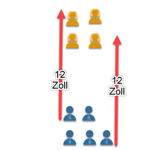

Sorry nochmals zu Frage 3. Schussphase: Die Männer (Einheit) schiessen auf die Frauen (Einheit). Die vordersten zwei Männer sind innerhalb 12 Zoll (soweit schiesst die Waffe) eun erreichen ALLE Frauen. Die drei hinteren Männer kommen aber nicht an die drei hintersten Frauen ran, dürfen die nur die vorderen zwei verwunden?
Und Zusatzfrage neues Szenario: Die hinteren drei Männer kommen an gar keine Frau von der Reichweite her. Dürfen die schiessen?
Du beschießt die ganze Einheit, selbst wenn du 50 Modelle in einem Trupp hättest, und alle 50 wären nur in range zu einem Modell aus dem anderen Trupp, würdest du mit allen 50 trotzdem den gesamten gegnerischen Trupp beschießen und nicht nur das eine Modell
In deinem Beispiel mit dem Bild, können alle 5 Männer auf alle 4 Frauen schießen XD selbst wenn die 5 nur an eine Frau rankommen würden. wenn alle 5 treffen und alle 5 verwunden, muss der Gegner 5 Rüstungwürfe machen, für alle 4 Frauen =P
Eigentlich so zu merken, du beschießt die Einheit, nich ein einzelnes Modell
Und wenn die 3 hintersten nicht in Reichweite sind (dein neues Szenario) dann können die 3 auch nicht schießen
Wie von Necrow beschrieben.
Zum konkreten Regelablauf, die Reichweiten werden in der Schussphasen-Sequenz geprüft, bevor die einzelnen Schüsse (und ggf. das Entfernen von Verlusten) durchgeführt werden.
Schritt 2/3 der Schusssequenz ("Choose Target" / "Choose Ranged Weapon"): Reichweiten prüfen und Waffen/Ziele deklarieren. Alle "Männer", die zu diesem Zeitpunkt ein Modell der Fraueneinheit in Reichweite haben, können mit der entsprechenden Waffe schießen.
Schritt 4 der Schusssequenz ("Resolve Attacks"): Die Schüsse der Einheit werden einer nach dem anderen oder alle zusammen ("fast dice") abgehandelt (Trefferwurf, Verwundungswurf, Rüstungswurf, ggf. Verluste entfernen). Während dieser Sequenz wird die Reichweite und ggf. sogar die Sichtlinie, etc.. nicht noch einmal geprüft. Wenn einer der "Männer" in Schritt 2 der Schusssequenz ein legitimes Ziel hatte, kann die Waffe abgefeuert werden (ausser die als Ziel angesagte Einheit existiert schlicht nicht mehr).
Erst wenn eine neue Einheit in der Schussphase aktiviert wird (oder ggf. die selbe Einheit z.B. per Stratagem zum 2. Mal aktiviert wird), wird werden wieder in der Schusssequenz vor dem durchführen der Schussattacken auf legitime Ziele, Waffenreichweiten, etc.. geprüft.
Gilt auch für Nahkampfangriffe. Wenn alle 20 Genestealer einer Einheit im "Choose Target" Schritt in Nahkampfreichweite von mindestens einem Modell der gegnerischen Einheit sind, können alle Genestealer ihre Attacken durchführen, selbst wenn diese Attacken eine nach der anderen ohne "fast dice" durchgeführt werden, unabhängig davon wie ggf. Verluste entfernt werden.
Erst bei einer neuen Aktivierung (andere Einheit oder "Fight Twice"-Fähigkeiten) werden Reichweiten wieder neu geprüft.
