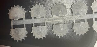

Das hier wären die Schulterpanzer und hier die entsprechenden Gußrahmen von 2 der 6
Terminatoren. Bei 3 Modellen ist der Schulterpanzer mit dem Crux Terminatus separat. Schade drum, da ich genau den anderen austauschen will. Da werde ich wohl bei Zeiten mit einem der o.g. Werkzeuge ran und das Resultat und / oder Fortschritte hier posten. Schon einmal besten Dank!
