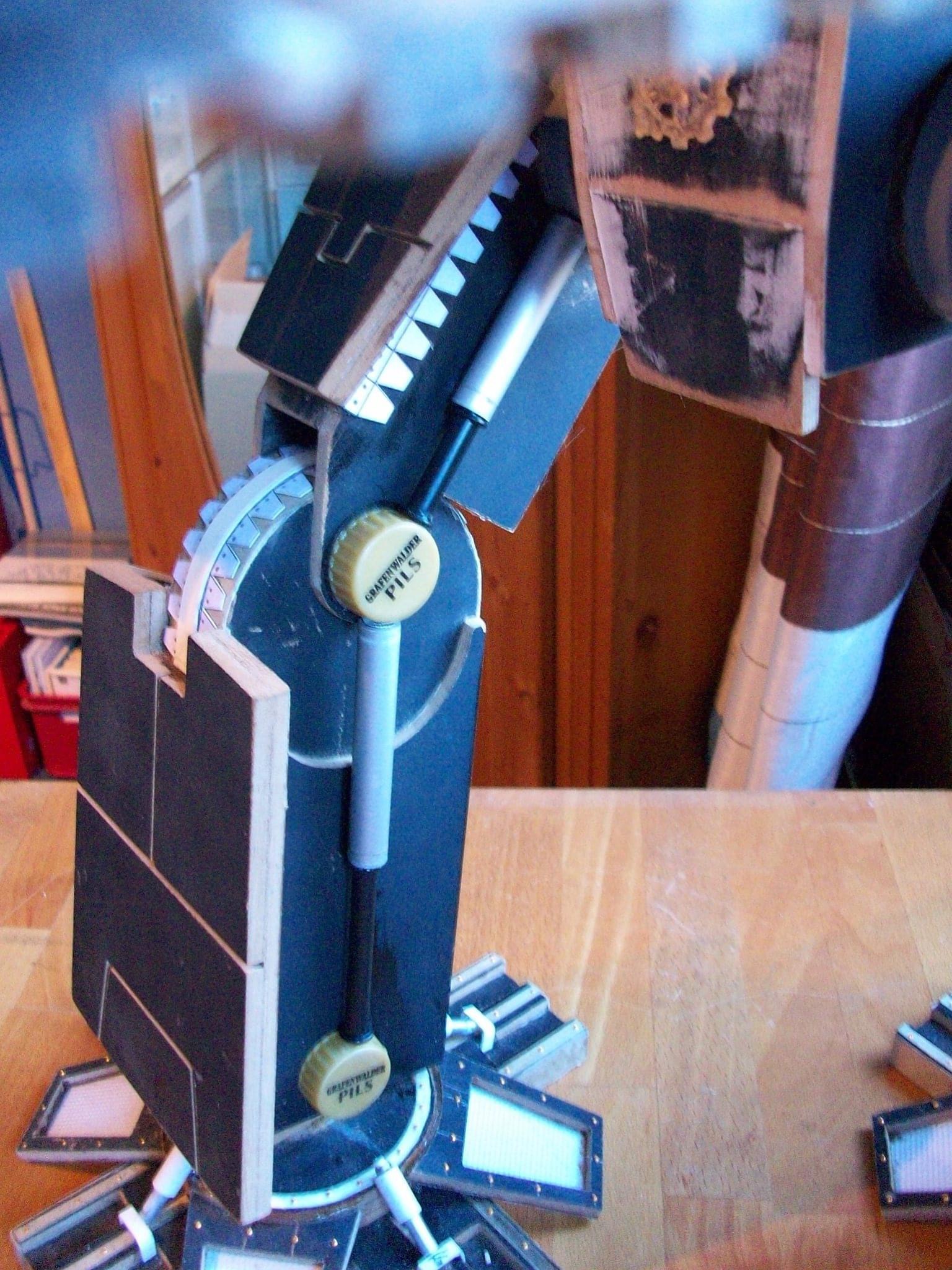

so nachdem mein Wanderurlaub im Harz zu ende gegangen ist habe ich den Warlrod Titan heute fertig gestellt:
das Fahrwerk (oder besser Laufwerk) des Warlord Titan erhielt noch 8 Stossdämpfer aus Alu:
und die passende Schulterbewaffnung:
C&C immer gern gesehen
