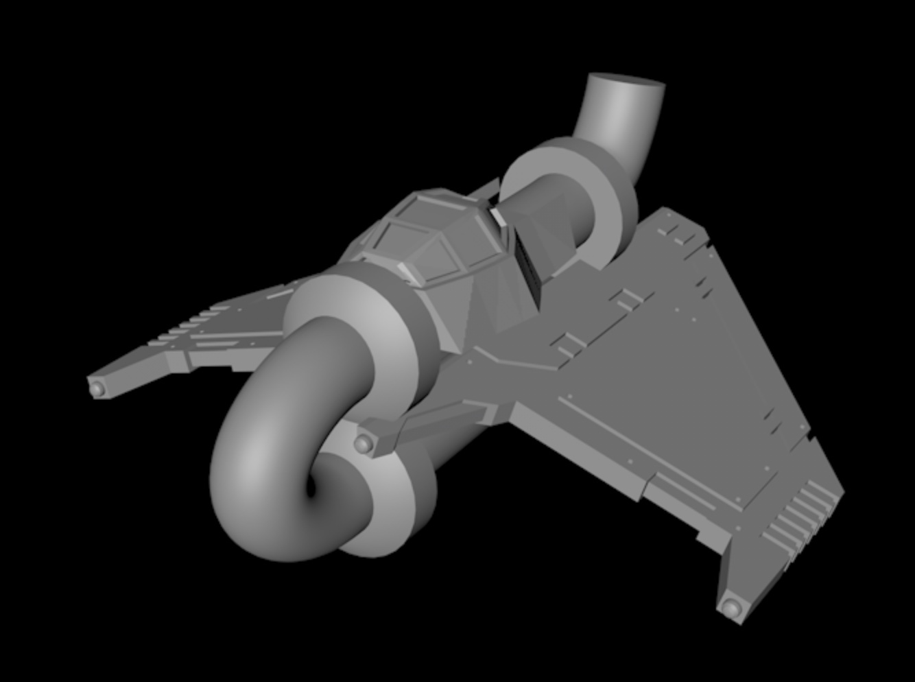

Und so beschliesse ich mit dem Xiphon anzufangen.
Das erste Modell soll der Xiphon sein. Warum ? Ich mag Flieger und oft sind es die kompliziertesten Modelle. Wenn man diese Hürde genommen hat, wird's nur noch einfacher. Soweit die Theorie.
Aber warum der Xiphon ? Ich ... mag das Modell ... richtig. 7 Schwere Schüsse machen es mir leicht den Flieger gegen meine üblichen Verdächtigen einsetzen zu wollen. Er wird auch als Artillerieersatz dienen, so dass ich auch, falls ich den ersten Zug habe, in der ersten Runde etwas hinter den feindlichen Linien beschießen kann.
Wie jemand darauf kommt einen Flieger Xiphon zu nennen ist mir rätselhaft. Ich habe einen Moment lang mit dem Gedanken gespielt, tatsächlich einen Siphon mit Flügeln zu bauen.
Ich hoffe nur dass der Name kein Omen ist und Alles den Abfluss runter geht.

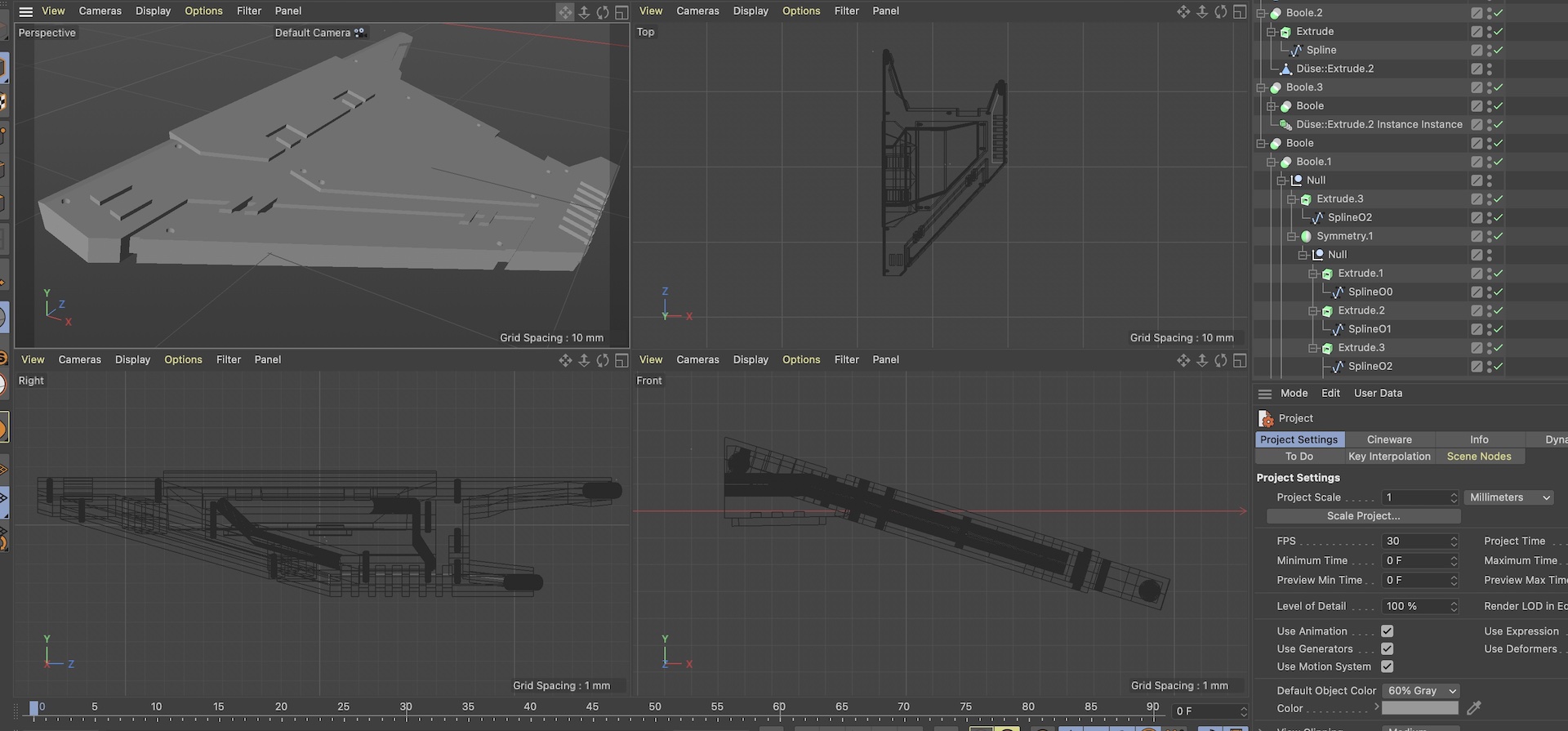

Wie der eine oder andere weiß, drucke ich fast alle Modelle selbst und ich drucke nur Modelle, die ich selbst erstellt habe. Ich verwende "erstellt", weil ich in diesem Fall das Aussehen weitestgehend von schon existierenden Forgeworld und GW Modellen übernehmen werde. Ich erstelle das Druckmodell, bestimme aber das Design nicht. Dazu braucht man eine Vorlage. In dem Fall nehme ich das Aeronautic Imperialis Modell.
Vorteil man hat ein Modell und kann auch Maß nehmen, der Nachteil es fehlen trotz allem ein paar Details und manche Dinge sind überproportional groß, weil sie sonst untergehen würden. Z.B Trennlinien zwischen Platten sind bei den kleinen Modellen typischerweise zu breit.
Das Aeronautica Modell ist etwa 48,5 mm lang, 47mm ohne Düse. Für 40k nehme ich die Maße mal 4 und komme somit auf 18,8cm. D.h. der Rumpf passt in den Drucker und kann am Stück gedruckt werden. Wenn er nur ein bisschen zu groß wäre, würde ich ihn stauchen ansonsten müsste man ihn zerlegen.
Die Planung sieht Teile für Rumpf, Leitwerk, 2 Tragflächen, Raketenbatterie und 2 Twin Lascannons und die 3 Austrittsdüsen vor.
Rumpf, Tragflächen und Leitwerk wegen des Druckes. Die anderen Sachen um die Bemalung zu erleichtern.
Jetzt hätte ich fast Cockpit und Haube vergessen.
Auf den ersten Blick ein einfaches Modell, aber irgendwie habe ich mich mit den Längslinien schwergetan. Sie sehen ziemlich parallel aus, aber sind es irgendwie nicht.
Auch steigt der Rumpf zum Cockpit hin an, aber auch ... egal. Irgendwann nach 3 Tagen Getüfftel, sah es dann ok aus.
Das Cockpit habe ich vertagt, weil ich die Infanterie noch nicht habe und nicht weiß, wie der Pilot aussehen soll. Aber die Streben der Haube habe ich gemacht.

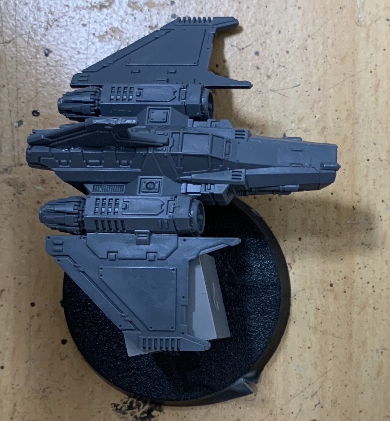

Der Rumpf und Austrittsdüsen im Druck
Als nächstes kommen die Tragflächen.
Sind gerade unter Druck - Blödsinn - im Druck.
Lustig gerade drüber geschrieben und schon sehe ich, dass die Sicken nicht versacken sondern zu breit sind. TelAviv wie der Franzose sagt. Wenn die Tragflächen nichts werden, korrigiere ich es vor dem nächsten Druck.

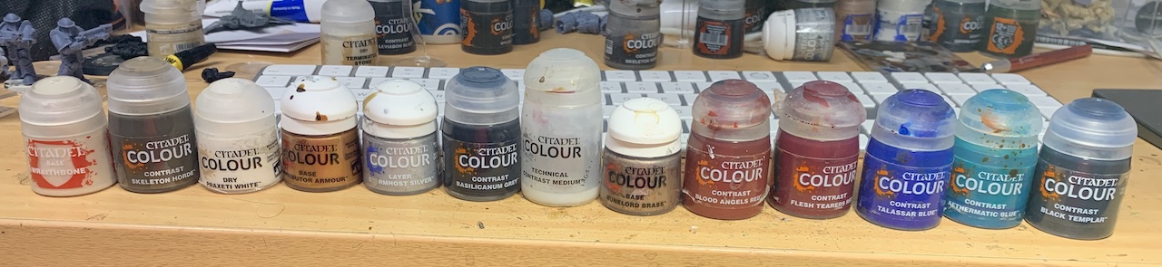

Der Druck der Tragflächen lief relativ glatt.
Dafür ging die Bemalung schief, vielleicht ist Siphon doch ein Omen.
Wraithbone mit Skeleton Horde als Wash, aber nicht ausreichend verdünnt und nicht mit ausreichend Achtsamkeit aufgetragen ist es ziemlich fleckig geworden. Die Unterseite in Blue Horror mit Ultramarine Blau für die Vertiefungen. Das Ganze bekommt einen weißen Drybrush. Zum einen hebt es die Kanten hervor und zum anderen kaschiert es die Flecken ein wenig. So ganz in hell geht es.
Metallteile am Rumpf in Stormhost Silver und einen verdünnten Basilicanum Wash. Die Extra Metallteile werden schwarz grundiert und mit Stormhost Silver gedrybrushed. Dazu noch ein paar Details mit Gold hervorgehoben.
Sensoren mit Blood Red und dem Neon Grün. Bevorzugt über Silber statt weiß. Bevorzugt, weil ich es manchmal vergesse und es dann vor mir herschiebe es nochmal zu machen. Auch weil es mich in den Fingern juckt die Bemalung neu zu machen, vielleicht in Navy grau, wie den Thunderbolt mit Flügeln auf den Flügeln ... aber vor allem weil genug Modelle für ein Spiel zusammenbekommen die höchste Priorität hat und mir fehlen nur noch alle bis auf ein Modell.

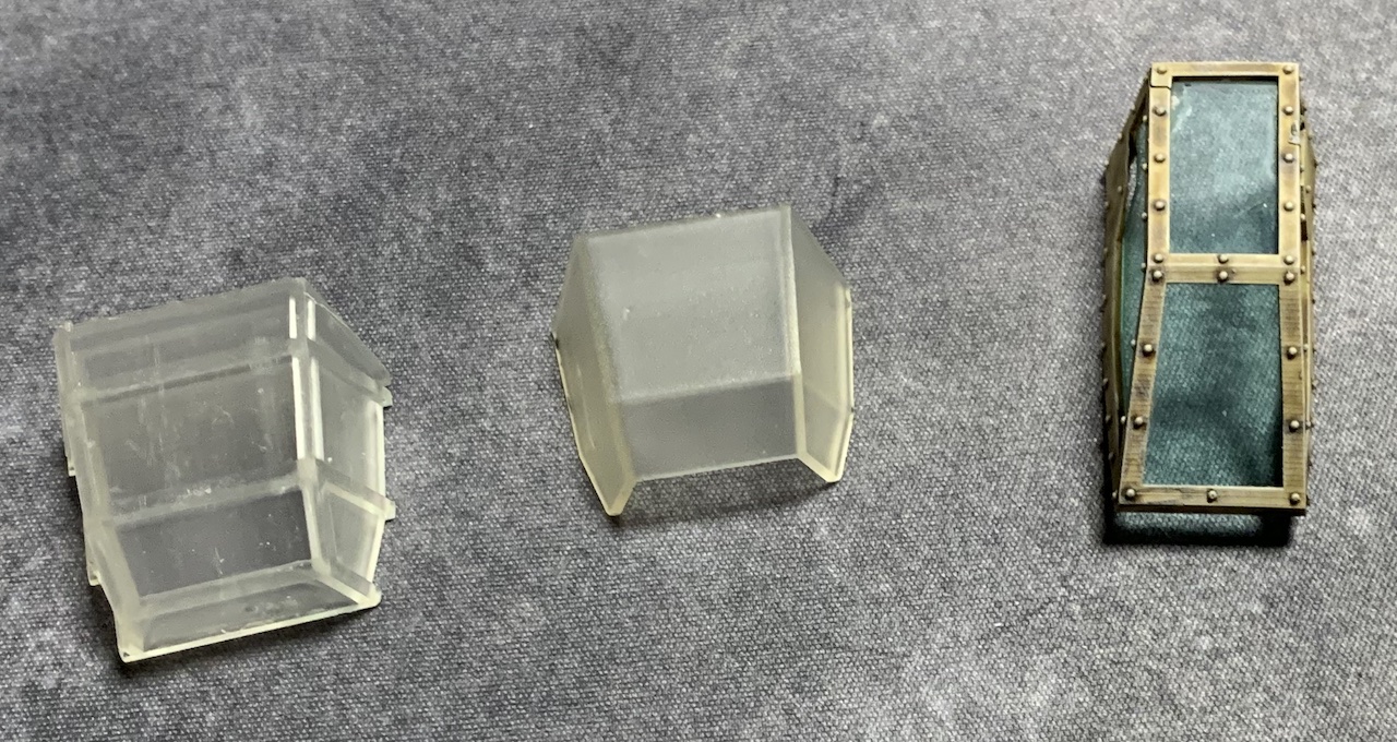

Ich schneide alle Bases aus Acrylglas. Und so ist auch die Base des Xiphon aus 5mm dicken Acrylglas. Im Flieger ist eine kreuzförmige Öffnung und der Flieger sitzt fest im Sattel - oder besser der Sattel im Flieger - oder vielleicht wäre eine andere Metapher doch besser.
Bisher habe ich Verglasung der Kanzeln ebenfalls aus Acrylglas gemacht. Freund Xiphon wußte es besser und bestand auf dem Versuch es mit transparentem Resin zu machen. Wie üblich ist das Ergebnis unbefriedigend, aber solange es eh kein Cockpit zu sehen gibt, ist es ok. Ich hab' recht und der Xiphon gibt Ruh.
Hier sieht man ganz gut den Unterschied. Trotz Klarlack nicht klar. Die Idee ist dass der Klarlack die Rillen füllt und dadurch das Licht anders gebrochen wird so dass das Resin "klarer" scheint. Ich werde noch einmal einen anderen Glanzlack - Bootslack ist angeblich gaaaanz toll - probieren, aber glauben tue ich nicht daran. Zwei Varianten einmal mit Streben und Scheiben und einmal nur die Scheiben als inlay. Dann kann man die Streben getrennt bemalen ohne auf die Scheiben zu kleckern.

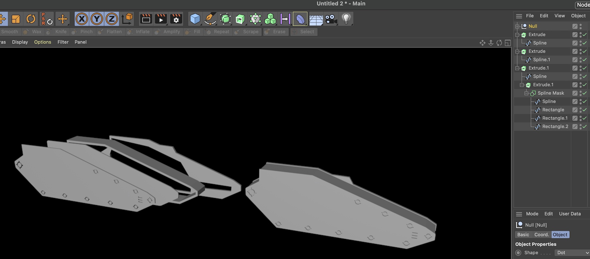

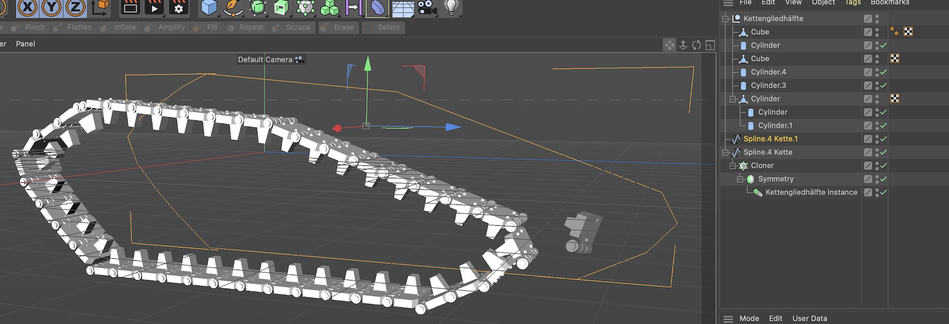

Meist unterteile ich Fahrzeuge in die Seitenteile, den Rumpf, die Sponsons und den Turm. Oft sind auch Turm- und Rumpfbewaffnung einzelne Teile. Wie bei Kettenfahrzeugen üblich beginne ich mit den Seitenteilen.
Der Kettenkasten wird in Schichten aufgebaut, wie ich es auch beim Bau mit Plasticard gemacht hätte.
Die zweit-vorderste Schicht dient nur als Rückwand für die vorderste, damit man nicht durch die Einschnitte sehen kann - wenig ist verstörender, als wenn Leute die Modelle hochnehmen und versuchen durch die Schlitze ins Innere zu schauen.
Die inneren Schichten sind nicht massiv, um Material zu sparen und die Wahrscheinlichkeit eines erfolgreichen Drucks zu erhöhen.
In der Liste in der rechten Hälfte sieht man Extrude Objekte mit untergeordneten Spline Objekten. Die Splines sind Kurven, die die Form definieren und das Extrude Object macht daraus ein massives Teil.
Auf dem breiten mittleren Abschnitt wird die Kette aufliegen.
Wie ging das noch ? "Hätte, hätte, Panzerkette" ?
Im Bild kann man vorne rechts, die Hälfte eines Kettengliedes sehen. Das ist das komplizierteste Objekt der Kette und besteht aus verschiedenen Unterobjekten. Je nach Veranlagung und Software, kann man statt Unterobjekten ein Objekt nehmen und mit Polygonbearbeitungs-Tools, ein halbes Kettenglied gestalten. Das führt zu einem Objekt mit weniger Polygonen, aber ich finde ich es so einfacher zu entwerfen und leichter zu ändern.
Der Spline in Orange, bestimmt den Verlauf der Kette und das Cloner Objekt, sorgt dafür, dass das unter ihm dem Spline folgt. Unter ihm ist ein Symmetry Objekt, das aus der Kettengliedhälfte, ein ganzes Kettenglied macht. Und so wird zusammengefügt, was zusammengehört.
Noch die Laufräder hinzugefügt, ein paar mehr Lagen und ein bisschen Schnickschack und man hat ein Seitenteil.

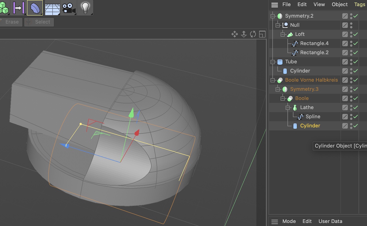

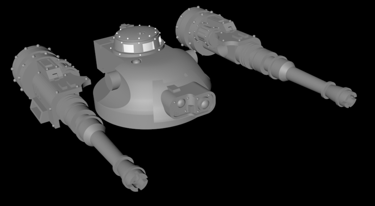

2:30, schon wieder. Aber der Entwurf des Turms ist fertig. Die Waffen sind einzelne Teile wie man sieht. Zum einen druckt es sich leichter und zum anderen bemalt es sich leichter. Eine klassische Win Win Situation.
Ich finde organische Formen immer schwer nachzuempfinden. Eckige sind leicht, zylindrische wie die Waffen auch, aber weiche ineinander übergehende Krümmungen sind immer so ne' Sache. Man biegt sich nach links, beugt sich nach rechts, streckt sich gen Himmel und reckt sich zur Erde. Man ist wie der Wind und nimmt die im selbigen wogenden Bäume zum Vorbild und fließt wie das Wasser um die Gestalt. Oder auch nicht. Letztendlich bin ich beim Turm mit einer Art Viertelkugel aus der zwei Zylinder geschnitten wurden und die in einem Quader endet gelandet. Also eigentlich ist es eine Achtelkugel und nur ein Zylinder und das Ergebnis wird dann mit seinem Spiegelbild zusammengefügt. Ist auch ok.

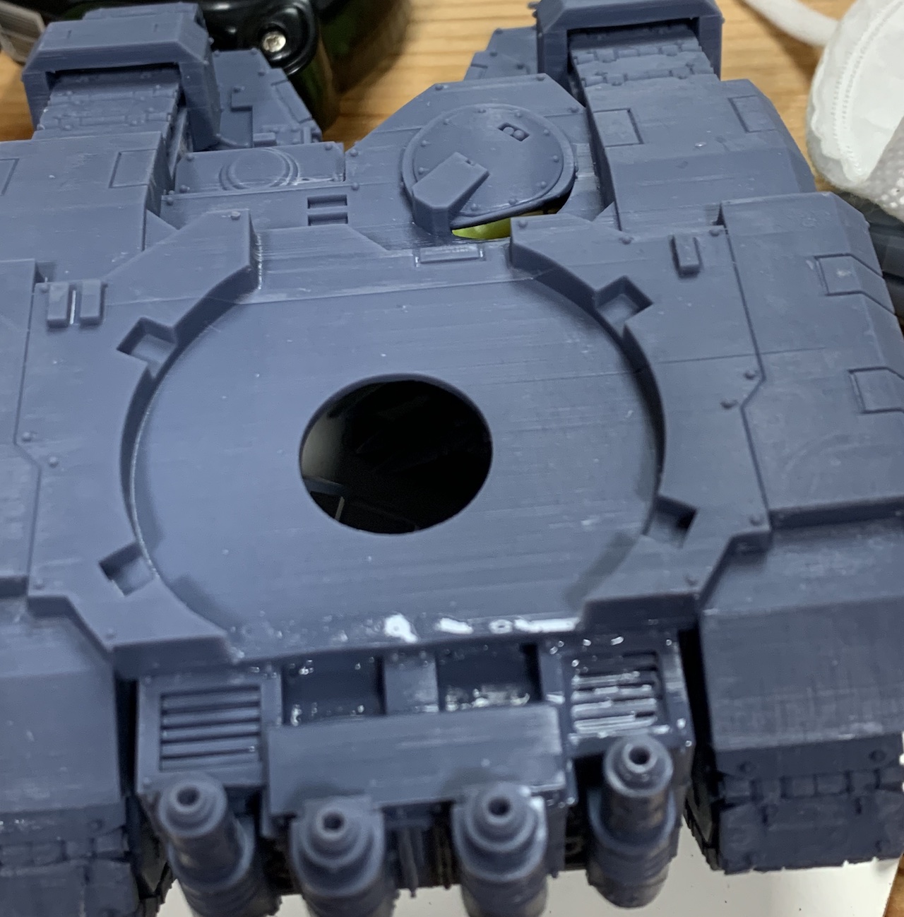

Der Druck war fast gut. Ein Turm ist etwas angeschlagen, den werde ich beim nächsten Mal mit den Sponsons zusammen drucken. Die Sponsons sind nicht kompliziert, vor allem, der der nur einen Deckel bildet - ohne Waffe, niente, nada, nix, nur 'ne Metall Platte. Falls man mal Punkte sparen muss; also nicht jetzt.

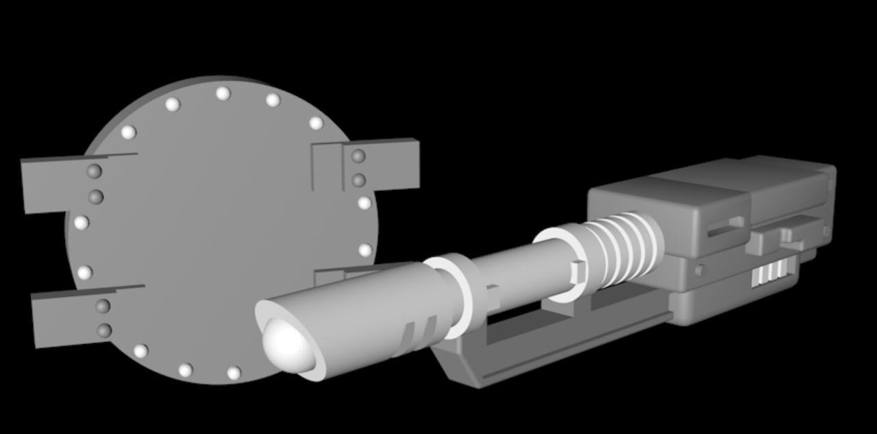

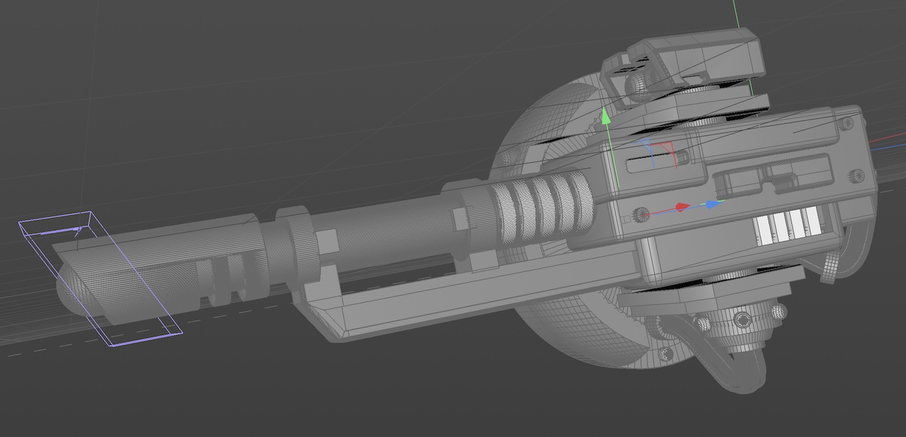

Die Sponsons und die Seitenteile haben Plätze für Magnete, so dass man die Sponsons wechseln kann.
Eine Lascannon habe ich schon mal für ein anderes Projekt designed. Nicht der Xiphon, denn da sieht man nur die Rohre. Da is' sie ja und der Deckel. Na ja der Topf passt noch nicht zu diesem Deckel.
Noch eine Wand hinzu, eine einfache Waffenaufnahme, ein paar Kabelbäume und eine Prise Schutzblech. Und schon sieht's nach was aus. Auch ohne Photoshop.
Ging leidlich schnell, es ist noch heute. In Chitubox zum Druck vorbereiten und den Turm dazu gepackt und ab geht die Luzie. Ich nehme an sie geht zum Bahnhof, denn es ist höchste Eisenbahn mir zu überlegen, welche Einheiten ich noch brauche. Das kann ich machen während ich ein wenig Farbe auf den Rümpfen verteile. Bemalung egal, Hauptsache es geht voran.
Handyfoto und zu nah dran, da hat selbst Kendall Nicole Jenner einen dicken Hintern.

Viele Modellierende skulpten Figuren komplett. Es macht vor allem Sinn, wenn man mit Green Stuff arbeitet bzw. gearbeitet hat, denn diese Methode ist dem Arbeiten mit Green Stuff am ähnlichsten. Andere arbeiten traditionell mit Polygonen und den zugehörigen Werkzeugen und Subdivisions. Subdivisions machen selbstständig aus etwas kantigem etwas organisch rundes bzw. weiches.
Ich verwende hingegen soweit wie möglich verschiedene Objekte, die ich so zusammenfüge, dass sie das ergeben was ich haben will. Dabei kann man die Objekte manipulieren und verändern bis zum Ende. Das macht nachträgliche Änderungen und die Wiederverwendung in anderen Projekten leicht.
Manchmal ist so ein Objekt ein traditionelles Polygonobjekt und manchmal benutze ich das Ergebnis als Basis fürs Sculpting.
Wichtig ist, dass ich das so mache, weil ich es so gewohnt bin und es für mich funktioniert. Andere bekommen mit anderen Methoden mglw. bessere Modelle schneller erstellt, aber ich nicht.

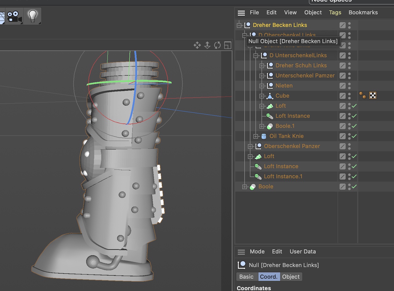

Im folgenden Bild sieht man ein Bein.
Nicht irgendein Bein, ein linkes Bein, ein linkes Bein von einer MKIII Rüstung.
Im rechten Teil des Bildes sieht man den Objektbaum. Objekte, die einem anderen Objekt untergeordnet sind, werden mit ihrem übergeordneten Objekt mitgedreht und mitbewegt.
Man sieht Objekte mit einem Dreher im Namen. Ist das Modell fertig lasse ich mir nur diese im Baum anzeigen und pose das Modell durch drehen dieser Objekte. Dreht man das Knie, folgt auch der Schuh der Bewegung. Eine Gliedmaßen Polonaise.
Interessant sind die Objekte mit Instance im Namen. Das sind Kopien andere Objekte und wenn man das Original ändert, werden die Kopien automatisch mitgeändert.
Man kann erahnen, dass Teile der Rüstung aus jeweils drei übereinander gestülpten "Eimern" mit Nieten bestehen. Es gibt nur einen davon und zwei Instances, die man leicht verschiebt. Und passt was nicht, ist sozusagen nur einer im Eimer und muss geändert werden.
Allerdings fange ich für gewöhnlich nicht beim Bein an, sondern beim Rumpf, dann die Beine, die Arme, der Kopf.

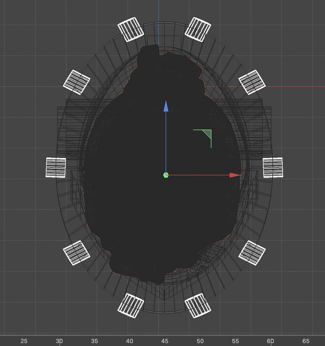

Die Charaktere kommen mit ohne Helm. Ich nehme Köpfe, die ich schon bei den Tallarnerinnen verwendet habe. Von der Größe passen sie sehr gut zum Helm.
Hier sieht man den Kopf im Helm ohne jegliche Anpassung, es passt fast perfekt.

Das sind die Farben, die zum Bemalen eines Chosen mit Plasma Gun verwendet werden. Kein Wunder das die Chosen Probleme machen, niemand aber auch wirklich niemand will mit 13 Farben bemalt werden. Und so ging auch der zweite Druck auf dem großen Drucker richtig in das Herren Oberbekleidungsstück für die untere Körperhälfte. Die Raptoren auf dem kleinen Drucker druckten natürlich perfekt, die werden ja auch nur mit bis zu 12 Farben bemalt.
