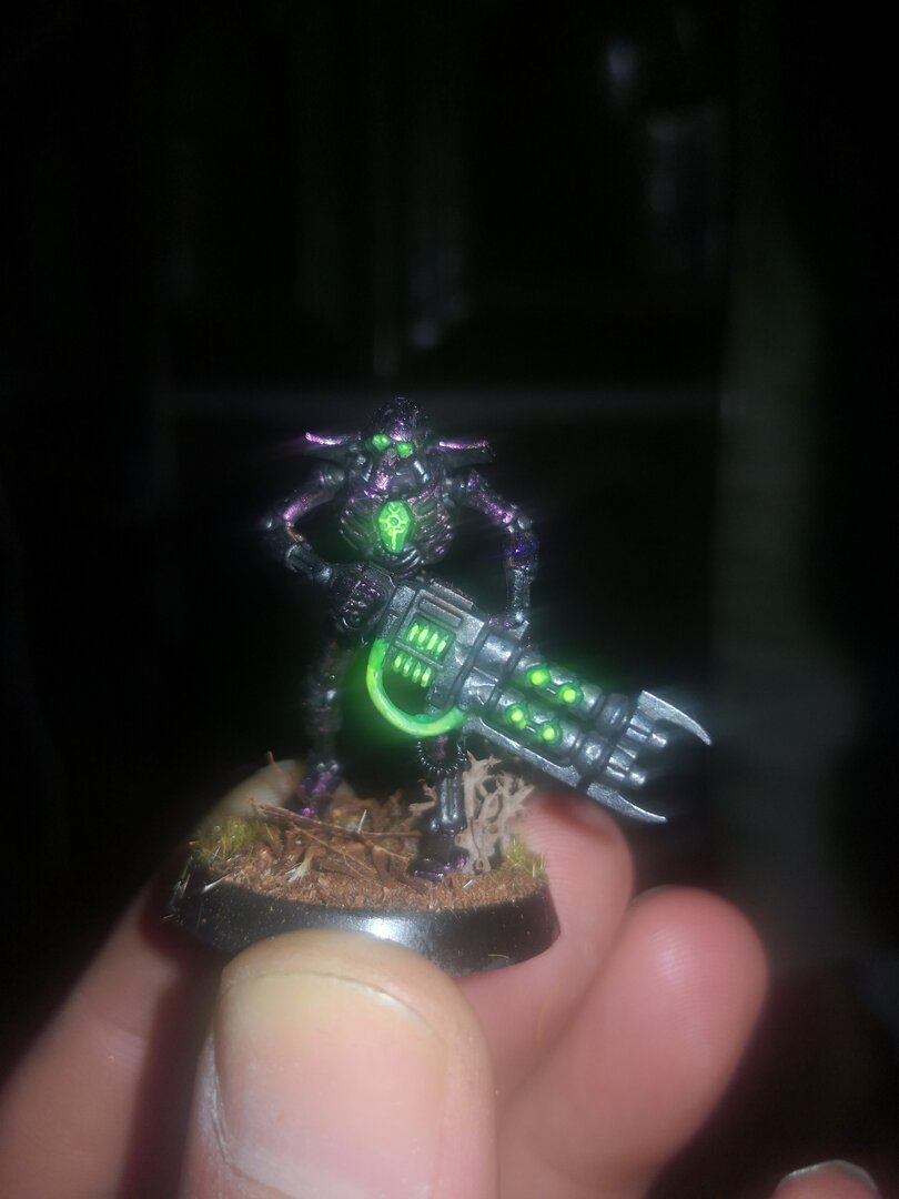

Hallo,
Ich wollte mal OSL, also Leuchteffekte versuchen und dies wollte ich an einem Flieger der Drukhari versuchen. Genauer gesagt an den Seelensteine (ich denke es sind welche). Ich habe es mit einem Glaze probiert, aber das hat nicht geklappt. Liegt das daran dass er pechschwarz ist, oder weil er zu wenig textur hat? Meine Frage ist geht das und wenn ja wie?
Vielen Dank schonmal !

Hallo,
Vom Zentrum weg dunkler malen, also im Zentrum wo du das OSL haben willst muss es am hellsten und am äussersten Rand am dunkelsten sein.
Ja geht!
Geh von deinem hellsten punkt aus nach aussen hin mit nem dünnen weiß oder hellem grau
Dann deine Farbe mit der du das leuchten willst verdünnt dort auftragen
Wieder mit weiß von innen nach aussen
Wieder deine "Leuchtfarbe"
Das kannst du ewig weiterführen, aber spätestens nach 2 mal hast du schon nen gutes Ergebniss. Auch kannst du mit den Farben arbeiten und neben dem verdünnen auch mischen.
LG
DeepHit
Öhm, mal schnell ja wirkt halt grad nicht gut mit Blitz ?
Ich find der sieht klasse aus danke! ??
Ja geht!
LG
DeepHit
Ah okay mit weiß zuerst. Ich probier es mal, danke! 🙂
