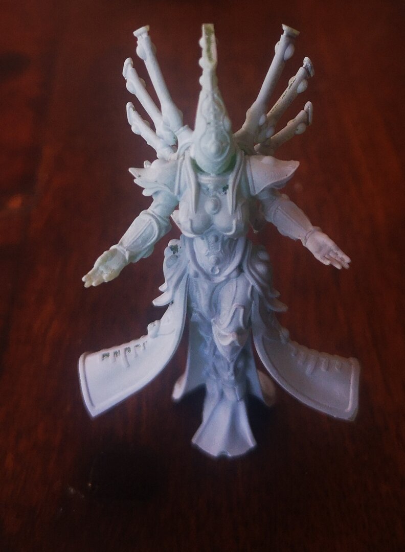

Meine Kamera am Handy wollte bisher keine gescheiten Fotos vom Ist-Stand machen ... die werd ich also nachher nachreichen. Dafür gibt es schonmal ein Foto der Mini, die nach den Reitern als vorerst letzte Eldar auf meinem Tisch landen wird:
Hm, is vll nich so die beste Blickrichtung ... ^^
Ich liefere später noch andere Fotos nach 😀
Huh, wo kommt die schöne Dame denn her? ?
