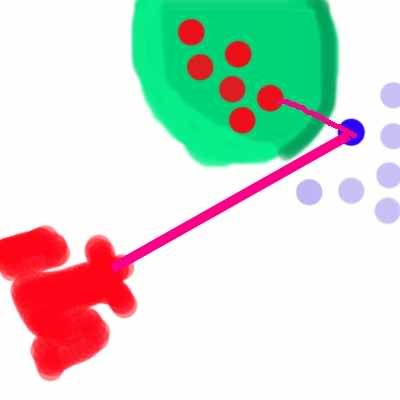

Moin. Ich hatte auf dem Hähnel-GP folgende Situation gehabt:
Meine Pathfinder stehen im Wald dicht am bösen, bösen Nurgle-Chef. Diese markieren ihn mit einem Zielmarker. Der Hammerhead mit Sichtlinie, der ein ganzes Stück weiter entfernt steht, nutzt den Zielmarker für BF5 und ballert drauf. Der Nurglechef ist der Meinung, dass ich den Chef nicht mit dem Panzer hätte beschiessen dürfen, da er einen Schutzschild von 7 Nurgle Dämonen in dessen Richtung um sich hatte. Gemarkert wurde er aber legal von den Pathfindern...hat da eine nen Plan?
PS: Ich habe dann nicht geschossen sondern den dicken Nurgle Chef und seine doofen Dämonen einfach mit meinen Tautzen im Nahkampf vertrimmt... 🙄
