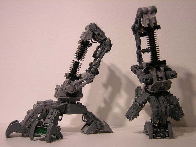

ehrlich gesagt, ich fand den anfangsfuß schöner, aber der titan wird ja deutlich größer und braucht einen deutlich großen fuß^^
ja. .. die zehen wirken nun ein wenig groß, wen nder fuß so alleine rummsteht ...
als ich ihn dann testweise das bein wieder drauf gestellt hatte, hats schon wieder iengermasen gepasst. und wen ndann erst mal die beinpanzerunge dran hängt, denke ich wird der fuß auf einmal wieder eher zu klein wirken.

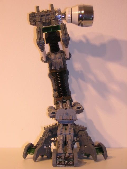

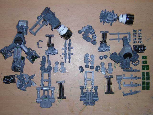

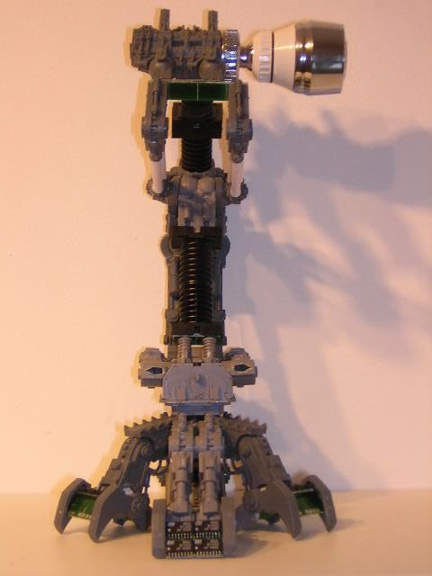

ich hab die beine nochmal zerlegt und einige änderungen eingefügt.
ausserdem hab ich das zweite bein weiter gebaut und ne bitzliste für die beien in form eines bildes gemacht ....

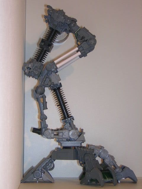

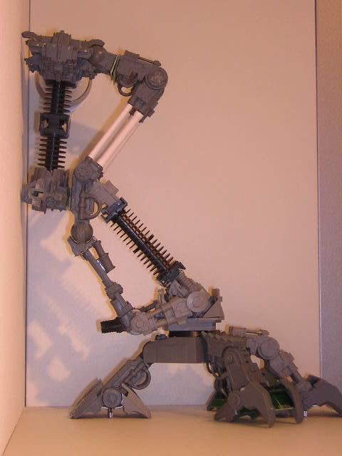

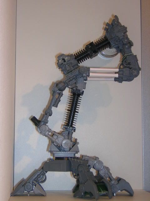

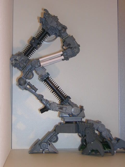

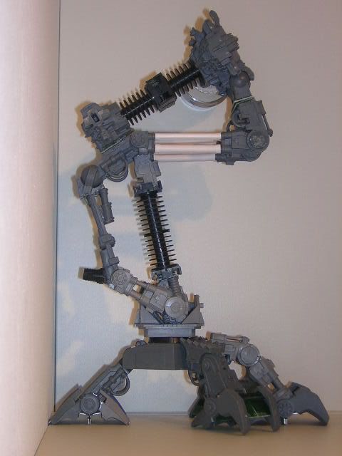

so ... das erste bein ist vom reinen mechanismus her nun im grunde fertig ....
und was soll ich sagen ?! ... - DER MECHANISMUS FUNKTIONIERT GENAU`SO WIE ES GEPLANT WAR !!!! 🙂 🙂 🙂

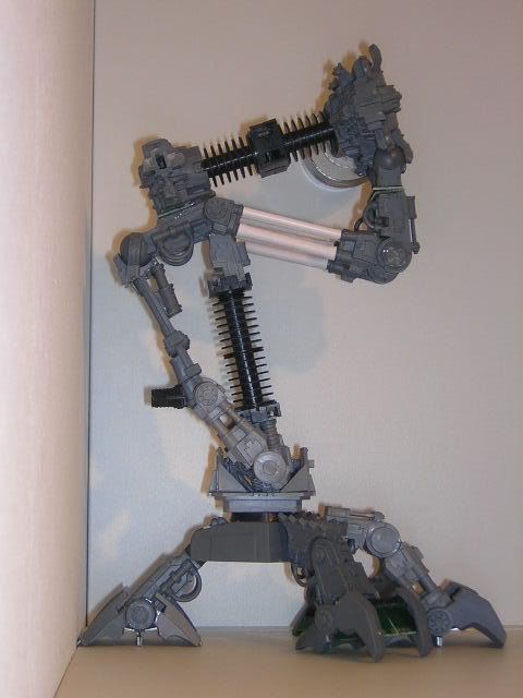

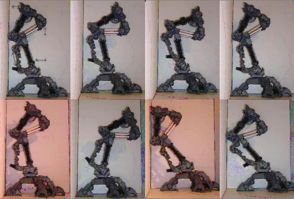

ich habe ein foto vom bein gemacht und anhand einiger pfeilemöchte ich euch zeigen, wo sich was bewegt:
- die roten kreise zeigen drehgelenke, die auch immer noch beweglich sind.
- die blaueb pfeile zeigen den mechanismusbereich, der das bein verkürzt, also den unterschenkel anhebt und den oberschenkel zur hüfte zieht, bzw dem ding ermöglicht später "in die knie" zu gehen.
- der grüne pfeil ist der wirkungspfeil vom untersten drehgelenk, also dem knöchelgelenk. er kippt das ganze bein im verhältnis zum fuß nach vorne oder hinten.

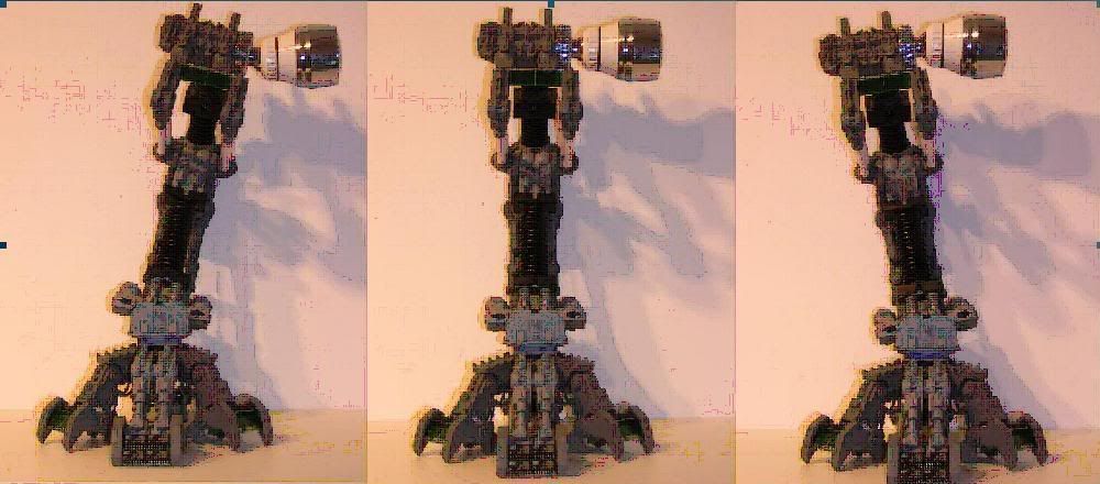

aber seht selbst:
lol, wie krass is das denn, wenn das so weitergeht wird der beweglicher als so komische aktionfiguren^^
hehe ... wir sind ja noch nicht fertig ...
das war ja erst die erste achse ... ^_^
der fuß muss sich natürlich auch von links nach rechts kippen lasen, damit das ding seinen schwerpunkt beim laufen aus der mitte richtung standfuß schieben kann ...
ausserdem überlege ich gerade, ob ich den vorderguß auch ganz unten drehgelagert lassen soll ... mal schaun wie stabil das ganze später wird ...
