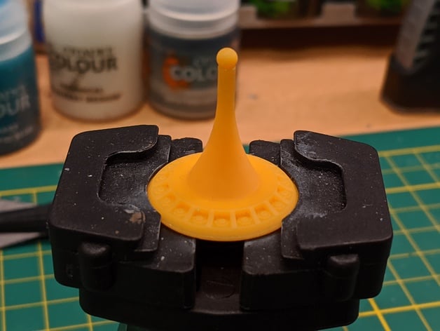

Da bin ich bei DeepHit. Köpfe (aber auch Arme, Rückenmodul usw.), die als Bauteil Bereiche verdecken, in denen Details anzumalen sind (Vox in der Halsberge, Anzeigen im Rückemodul, Bolter vor der Aquila usw.) separat anmalen und zum Schluss einsetzen. Auch bei EtB-Figuren geht das, wenn man sie schlussendlich dann klebt und nicht steckt.
Es muss auch nicht jedes Mal der extra Bauteilhalter
sein. Den gleichen Effekt hast Du, wenn Du aus dem Rahmen der Bauteile einen Gussast separierst und ziehst,
den dann in Bohrungen in den Einzelteilen (an der späteren Klebestelle) einklebst und z. B. mit einer Krokodilklemme oder gummierten Wäscheklammer dann festhälst. Nach Bemalung dann einfach abschneiden und einkleben - fertig.

Wenn es hilft: Hier kann man sich das Model für einen Bauteilehalter auch ziehen und ggf. ausdrucken:
Bei mir war der in 18 Minuten fertig, geht also auch recht fix.
ISt der gezogene Gießast nicht zu wabberig, da kann man doch nix dran befestigen zum Bemalen (zugegebermaßen hab ich das Video nur schnell ohne Ton angeschaut.)
Ich mache das falls ichs nicht wie meistens nach der DeepHit Methode mache) wie folgt: Büroklammer in 1-2cm lange Stücke schneiden. Löcher mit dem Standardfeinbohrer in einen kleinen leergeknipsten Gussrahmen bohren. Drahtstücke mit Sekundenkleber Reinkleben. Teile die ich bemalen will Loch reinbohren wo ich nachher auch eine Klebestelle habe (Hals bei Köpfen) und auch mit Sekundenkleber draufkleben. Am Ende nach Bemalung vorsichtig Draht rausdrehen aus dem Werkstück.
Das ist billig und geht immer.
Je nach dem, wei schnell man ihn zieht.
Je langsamer, desto dicker bleibt der Gussast. Bei den Dünnen einfach die Anschmelzstelle nehmen. Die sind regelmäßig konisch und so im Handling in etwa wie die Citadel-Sachen (Ankleben, Halten, Bewegen).
Aber materialfremde Varianten (Büroklammern, Pins, Nägel etc.) gehen auch und meist mit noch weniger Aufwand.
Ich mag die Plastik-Variante nur, da ich die einfach abzwicke und so meist auch eine farbfreie Klebestelle zur Montage habe, die dann einfach mit Plastikkleber reagiert...😉
